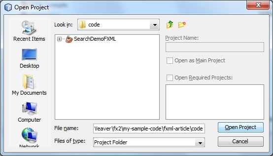

  • 启动 NetBeans,选择 File -> Open Project
  • 在 Open Project 对话框中,转至所选目录后打开 SearchDemoFXML 项目,如图 4 所示。如果收到一个声明无法找到 jfxrt.jar 文件的消息,则单击 Resolve 按钮并转至 JavaFX 2.0 SDK 安装目录下面的 rt/lib 文件夹。
:可以从 NetBeans 网站获取 NetBeans IDE。
图 4:在 NetBeans 中打开 SearchDemoFXML 项目
