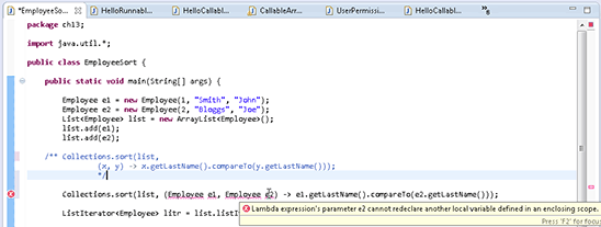

Lambda 表达式不会定义新的作用域;lambda 表达式的作用域与封闭作用域相同。例如,如果 Lambda 主体声明的局部变量与封闭作用域内的变量重名,将产生编译器错误 Lambda expression's local variable i cannot re-declare another local variable defined in an enclosing scope,如图 3 所示。

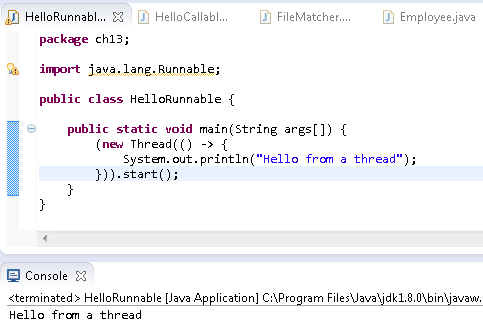

Runnable 接口
Java 教程“定义和启动线程”一节中,HelloRunnable 类实现了 Runnable 接口,并使用 HelloRunnable 类的实例创建了 Thread。可以使用 lambda 表达式创建 ThreadRunnable,如清单 3 所示。Lambda 表达式没有 return 语句,因为 Runnablerun() 方法的结果是 void
import java.lang.Runnable;
public class HelloRunnable {
   public static void main(String args[]) {
      (new Thread(() -> {
         System.out.println("Hello from a thread");
      })).start();
清单 3:
HelloRunnable 类的输出如图 12 所示。

return 语句中的 Lambda 表达式
Lambda 表达式可以用在 return 语句中。return 语句中使用 lambda 表达式的方法的返回类型必须是一个功能接口。例如,返回 Runnable 的方法的 return 语句中包含一个 lambda 表达式,如清单 10 所示。
public class HelloRunnable2 {
   public static Runnable getRunnable() {
      return () -> {
      new Thread(getRunnable()).start();
清单 10
Lambda 表达式未声明任何参数,因为 Runnable 接口的 run() 方法没有声明任何形式参数。Lambda 表达式不返回值,因为 run() 方法的结果是 void。清单 10 的输出如图 16 所示。
图 16
图 16

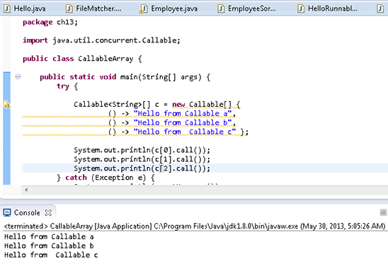

数组初始值设定项中的 Lambda 表达式
Lambda 表达式可以用在数组初始值设定项中,但不能使用泛型数组初始值设定项。例如,以下泛型数组初始值设定项中的 lambda 表达式将产生编译器错误:
Callable<String>[] c=new Callable<String>[]{ ()->"a", ()->"b", ()->"c" };
将产生编译器错误 Cannot create a generic array of Callable<String>,如图 18 所示。
图 18
图 18
要在数组初始值设定项中使用 lambda 表达式,请指定一个非泛型数组初始值设定项,如清单 12 所示的 CallableArray 类。
import java.util.concurrent.Callable;
public class CallableArray  {
public static void main(String[] args) {
try{
Callable<String>[] c=new Callable[]{ ()->"Hello from Callable a",
()->"Hello from Callable b", ()->"Hello from Callable c" };
System.out.println(c[1].call());
}catch(Exception e){System.err.println(e.getMessage());}
清单 12:
CallableArray 中的每个数组初始值设定项变量都是一个 Callable<String> 类型的 lambda 表达式。Lambda 表达式的参数列表为空,并且 lambda 表达式的结果是一个 String 类型的表达式。每个 lambda 表达式的目标类型从上下文推断为 Callable<String> 类型。CallableArray 的输出如图 19 所示。
图 19
图 19

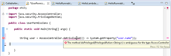

转换 Lambda 表达式
Lambda 表达式的目标类型有时可能并不明确。例如,在下面的赋值语句中,lambda 表达式用作 AccessController.doPrivileged 方法的方法参数。Lambda 表达式的目标类型不明确,因为多个功能接口(PrivilegedActionPrivilegedExceptionAction)都可以是 lambda 表达式的目标类型。
String user = AccessController.doPrivileged(() -> System.getProperty("user.name"));
将产生编译器错误 The method doPrivileged(PrivilegedAction<String>) is ambiguous for the type AccessController,如图 20 所示。
图 20
图 20

Lambda 表达式的参数名称
为 lambda 表达式的形式参数创建新名称。如果用作 lambda 表达式参数名称的名称与封闭上下文中局部变量名称相同,将产生编译器错误。在以下示例中,lambda 表达式的参数名称被指定为 e1e2,它们同时还用于局部变量 Employee e1Employee e2
Employee e1 = new Employee(1,"A", "C");
  Employee e2 = new Employee(2,"B","D" );
  List<Employee> list = new ArrayList<Employee>();
  list.add(e1);list.add(e2);
    Collections.sort(list, (Employee e1, Employee e2) -> e1.getLastName().compareTo(e2.getLastName()));
Lambda 表达式参数 e1 将导致编译器错误,如图 25 所示。
图 25
图 25
Lambda 表达式参数 e2 也将导致编译器错误,如图 26 所示。
图 26
图 26
