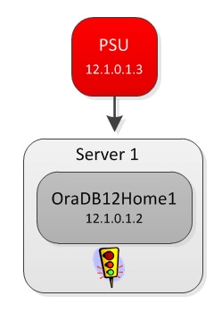

Cada vez que vamos a aplicar un patch o un patch set update (PSU), el procedimiento tradicional implica detener todos los procesos que se estén ejecutándo en el Oracle home directory involucrado, lo cual obliga a que dejemos de prestar servicio para iniciar el patching, proceso que si bien es relativamente fácil y sencillo, está sujeto a eventuales fallas que, de ocurrir, pueden llevar a una situación de crisis en la cual el DBA debe identificar el problema y tratar de resolverlo, u optar por dar marcha atrás.
Para evitar pasar por una situación como ésta y reducir al mínimo posible la suspensión del servicio, es una práctica recomendada proceder al patching sobre un Oracle home directory nuevo, uno que sea un "clon" del que está en producción, y así no tener que suspender el servicio sino hasta que estemos seguros que la primera parte del patching se ha logrado de forma satisfactoria. A continuación veremos cómo y en sólo 3 pasos, podemos tener en pocos minutos un clon completamente soportado y listo para ser objeto del patching (*)
(*) El procedimiento a ser mostrado ha sido probado con Oracle Server 10.2, 11.2 y 12.1.
Clonación al estilo Oracle
Para empezar tomemos en cuenta las siguientes suposiciones iniciales:
  1. Oracle home directory original: /u01/app/oracle/12.1.0/db_1
  2. Oracle home directory clonado: /u01/app/oracle/12.1.0/db_2
  3. La versión en uso es la 12.1.0.1.2 y se desea aplicar el PSU 12.1.0.1.3
En líneas generales el procedimiento implica copiar el software al Oracle home directory clonado, ejecutar la clonación en sí con Oracle Universar Installer, para finalmente aplicar el patch o PSU sobre ese directorio.

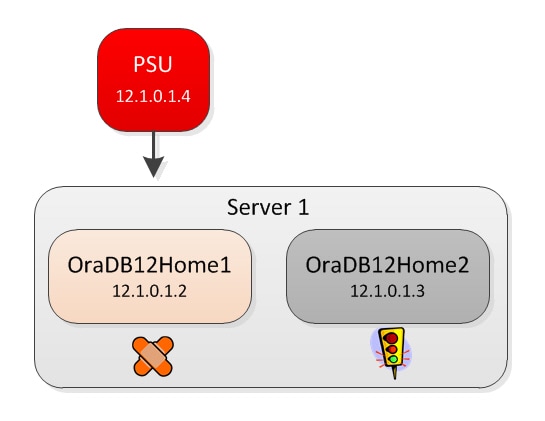

La saga continúa: nuevos patches/PSU por aplicar
Si bien luego de tener operativo el nuevo Oracle home directory es posible deshacernos del anterior, lo recomendable es mantenerlo y usarlo para el siguiente patch/PSU que necesitemos aplicar. De hacerlo así, ya no es necesario copiar el Oracle home directory activo, ni ejecutar la clonación, sino que podemos proceder directamente con la aplicación del patch/PSU sobre lo que antes era el Oracle home directory activo.
Al terminar con el patching sobre este Oracle home directory ya se puede suspender el servicio y seguir con los pasos restantes que se señalen en el archivo Installation Notes que acompaña al patch/PSU, de forma que pase a ser el nuevo Oracle home directory activo.

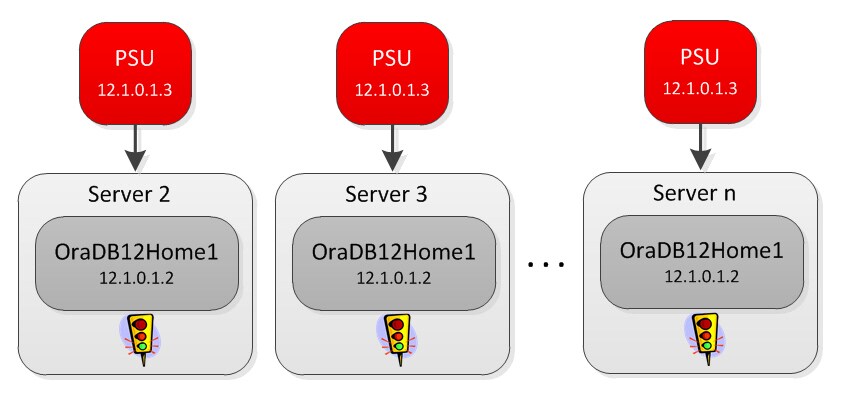

Pero la historia no termina aquí, ¿qué ocurre si, como es usual, tenemos muchos más servidores en los cuales es necesario aplicar el mismo patch/PSU?
Afortunadamente no hay que repetir todo el procedimiento de copia/clonado/patching, sino que ahora solo es necesario copiar y clonar el Oracle home directory activo en el nuevo servidor.
El procedimiento completo es el siguiente:
1. Empaquetar el software del nuevo Oracle home directory, el que ya contiene el patch/PSU aplicado.
[oracle@server1 ~]$ cd /u01/app/oracle/12.1.0/db_2
[oracle@server1 db_2]$ tar -cvf /stage/12gR1.tar
2. Transferir y desempaquetar el archivo empaquetado en el servidor sobre el que se trabajará.
[oracle@server1 ~]$ scp /stage/12gR1.tar server2:/stage/.
[oracle@server2 ~]$ cd /u01/app/oracle/12.1.0/db_2
[oracle@server2 db_2]$ untar -xvf /stage/12gR1.tar
3. Clonar la instalación con Oracle Universal Installer (OUI).
[oracle@server2 ~]$ cd /u01/app/oracle/12.1.0/db_2/clone/bin
[oracle@server2 bin]$ perl clone.pl ORACLE_HOME="/u01/app/oracle/12.1.0/db_2" ORACLE_HOME_NAME="OraDB12Home2" ORACLE_BASE="/u01/app/oracle" OSDBA_GROUP=dba OSOPER_GROUP=oper
[root@server2 ~]# sh /u01/app/oracle/12.1.0/db_2/root.sh
Con el software ya clonado, solo queda suspender el servicio y seguir con los pasos restantes que se señalen en el archivo Installation Notes que acompaña al patch/PSU, de forma que pase a ser el nuevo Oracle home directory activo.
Este procedimiento se repite en todos y cada uno de los servidores a los que deseemos aplicar los mismos cambios.
