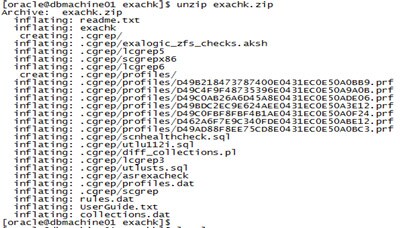

4. Descomprimir el archivo exachk.zip
[oracle@dbmachine01exachk]$ unzip exachk.zip

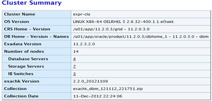

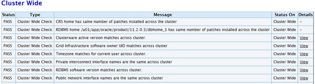

Ejemplo: Resumen del Cluster
Resumen del Cluster

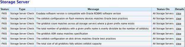

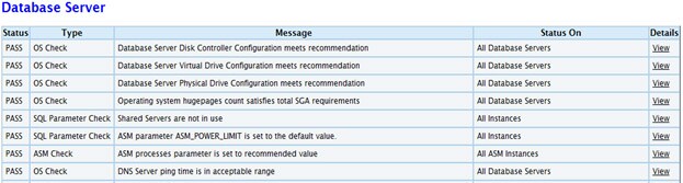

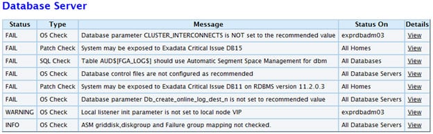

Ejemplo: Hallazgos que requieren atención

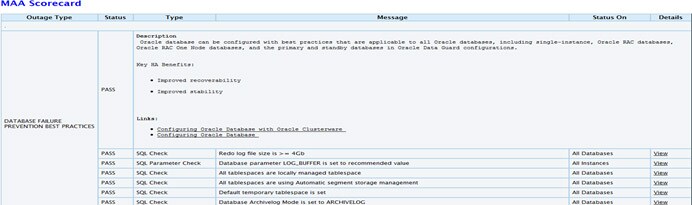

Ejemplo: Análisis de MAA
Análisis de MAA

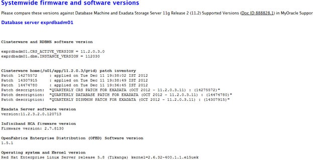

Ejemplo: Versiones de Firmware y Software en todo el sistema
