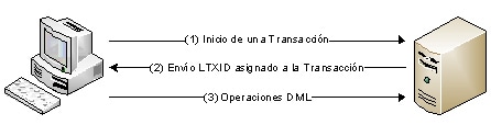

Oracle Database 12c introduce un nuevo concepto llamado Logical Transaction Identifier (LTXID), el cual es un código único generado al inicio de una transacción para una conexión de base de datos específica. Al generarse un  LTXID en el servidor de base de datos, este es devuelto a la aplicación cliente y en caso de un incidente con la instancia de base de dato donde la aplicación se encuentra conectada, el código de la aplicación podrá consultar el LTXID después de haber hecho el failover de conexión y saber el estado de su última transacción. Con dicha información, la aplicación tomará la decisión de replicar de nuevo la última transacción que estuvo pendiente.
Figura 1
La figura 1 muestra como un LTXID es generado de manera única por conexión de base de datos por cada transacción que se inicia y automáticamente es enviado a la aplicación cliente para su conocimiento.

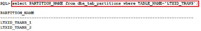

Los LTXID generados por la base de datos son almacenados en la tabla SYS. LTXID_TRANS y serán retenidos durante 24 horas (siendo 30 días la máxima retención) posterior al COMMIT. Esta tabla se encuentra en el tablespace SYSAUX y se encuentra particionada. La cantidad de particiones que se crean sobre esta tabla es igual a la cantidad de instancias que forman la base de datos del Oracle RAC. Cuando añadimos una nueva instancia a nuestra base de datos Oracle RAC se crea una nueva partición sobre la tabla.
En la implementación que más adelante se detallará, se desarrolló sobre una base de datos Oracle RAC 12c que se conforma de 2 instancias de base de datos. Basado en esta configuración, podremos ver que la tabla TXID_TRANS tiene 2 particiones:
Podemos mover las particiones a otros tablespace si lo vemos conveniente. Este procedimiento es completamente válido con el siguiente script.

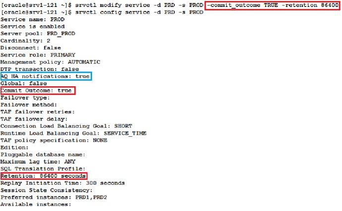

a) Nuestra base de datos debe presentar un servicio con las opciones COMMIT_OUTCOME y RETENTION.
COMMIT_OUTCOME: Determina si los LTXID serán registrados.
RETENTION: Determina el tiempo que un LTXID será almacenado en la base datos después que su transacción asociada haya sido confirmada.
Nota 1: No podemos utilizar el servicio por default que está configurado al parámetro DB_NAME o DB_UNIQUE_NAME.
Nota 2: Es importante que el atributo AQ HA Notifications lo tengamos con el valor de true. Este parámetro vino como configuración en la recepción de eventos FAN, el cual es requerido por Transaction Guard. En caso no estuviera en true, debemos ejecutar el siguiente comando:
Posteriormente lo siguiente:

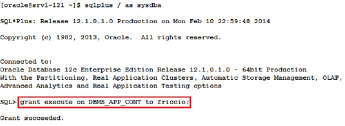

b) Garantizamos permisos al usuario de base de datos sobre el paquete DBMS_APP_CONT.
El paquete DBMS_APP_CONT ofrece las interfaces para determinar si una transacción pudo ser confirmada en la base de datos.

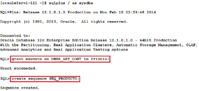

a) Creamos la tabla que almacenará los productos registrados por la aplicación.

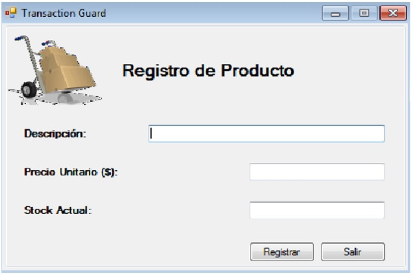

b.2) Interfaz.
