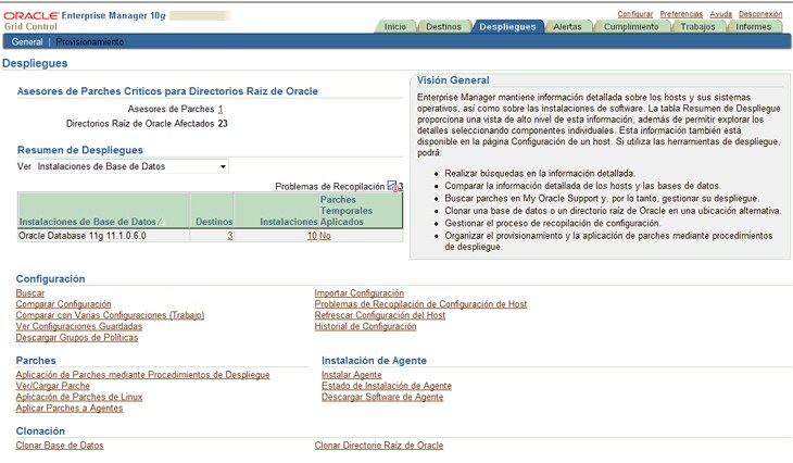

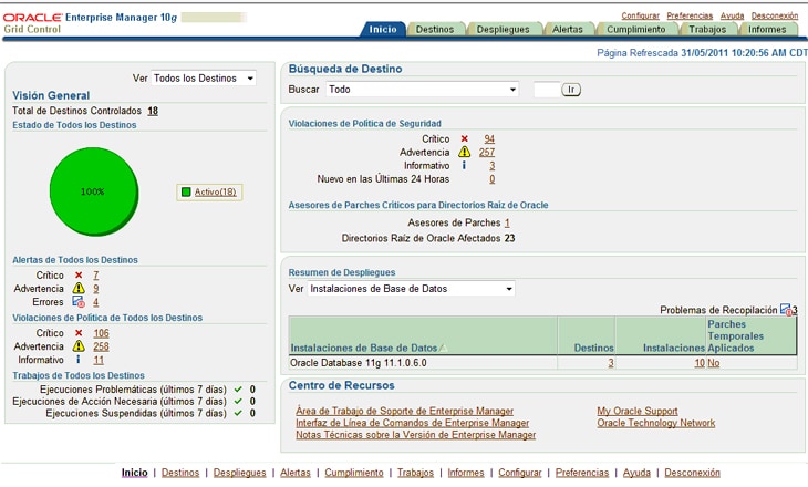

1. Ingresar al OEM, y hacer click en Despliegues
2. Debajo de Clonación, hacer click en Clonar Base de Datos

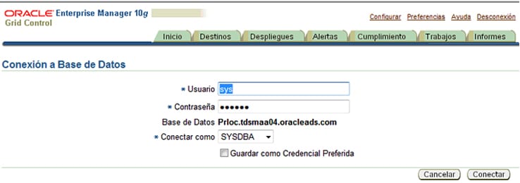

4. La pantalla que se muestra a continuación es para solicitar las credenciales del usuario sys de la base de datos que se va a clonar; el usuario puede ser sys o algún otro usuario con permisos de sysdba.
Solicitar las credenciales del usuario sys de la base de datos que se va a clonar

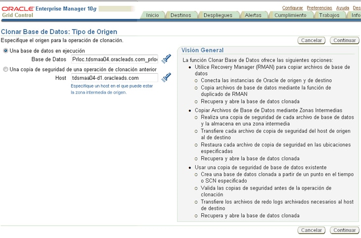

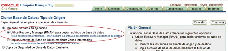

5. A continuación se selecciona el tipo de origen, de la base de datos a clonar, y el tipo de backup que se va a utilizar. Si se ha seleccionado una base de datos en ejecución, recuerde que que esta debe estar en modo archive, si no esta en modo archive, el proceso de clonacion, le activara este modo, y reiniciara la base de datos origen. El modo archive es necesario para generar backups con RMAN, o para activar el modo backup de los datafiles para copiarlos en zonas intermedia. Una vez seleccionada una de las opcion es, hacer click en Continuar.
Tipo de origen, hacer click en Continuar

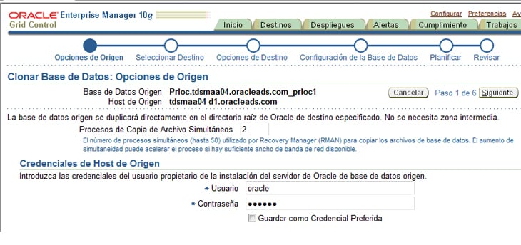

6. Ya que se seleccionó el RMAN, para copiar los archivos, a continuación se especifica el numero de archivos en paralelo a generarse, y las credenciales del host de origen. El backup se genera directamente en la raíz del home de la base de datos Oracle.
El numero de archivos en paralelo a generarse, y las credenciales del host de origen

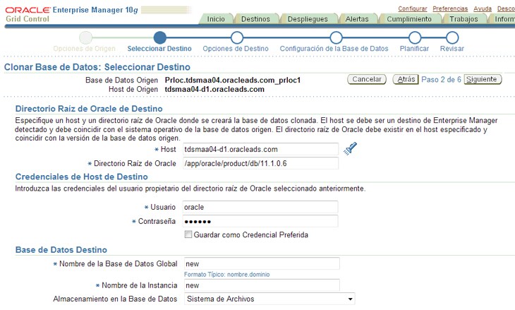

7. A continuación se definen las características de destino: nombre del host, directorio raíz de oracle, credenciales de usuario Oracle, nombre de la base de datos y tipo de almacenamiento.
Características de destino

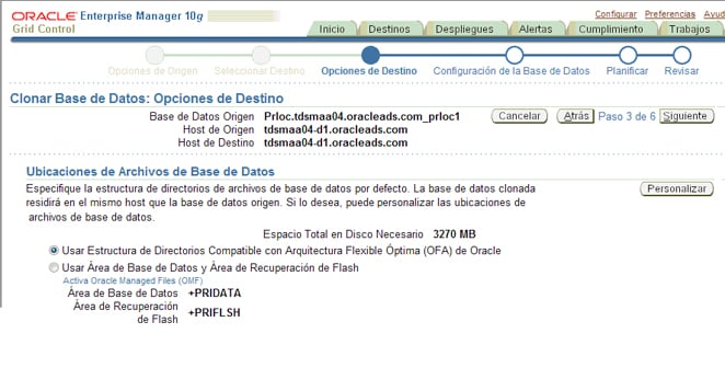

8. Especificación de las opciones del destino, tener en cuenta en la especificación del espacio en disco requerido para hacer el backup. Escoja el destino de los datos y haga click en Siguiente.

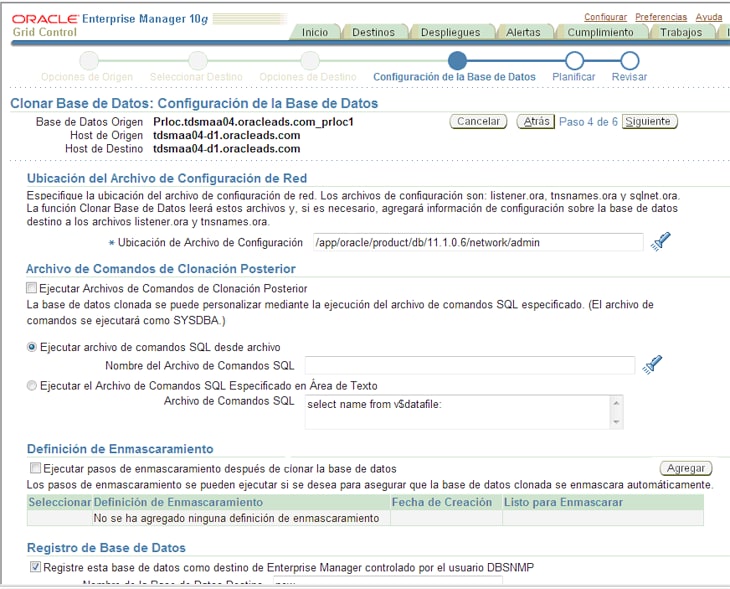

9. Especificación de temas adicionales de configuración de base de datos. Definir si requiere enmascaramiento, registro contra el grid control, entre otros. Haga las modificaciones necesarias y haga click en Siguiente.

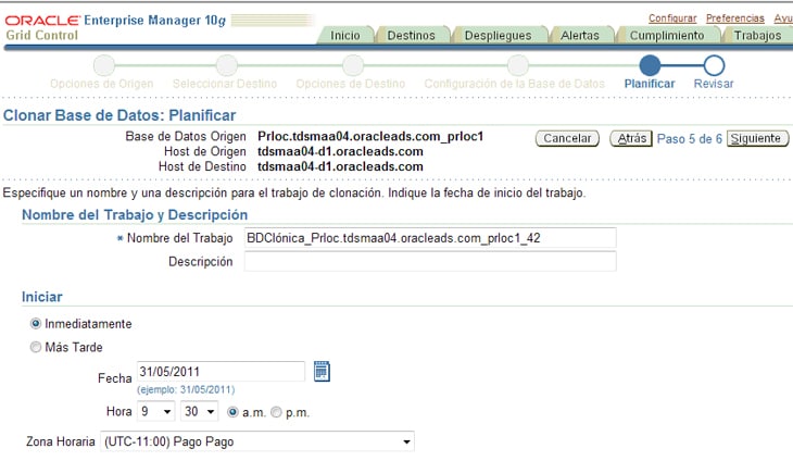

10. Planificación de la ejecución de la tarea, se puede definir si la ejecución se hace de manera inmediata, o se programa para una hora específica. Programe la tarea de acuerdo a sus necesidades y haga click en Siguiente.
Planificación de la ejecución de la tarea, haga click en Siguiente

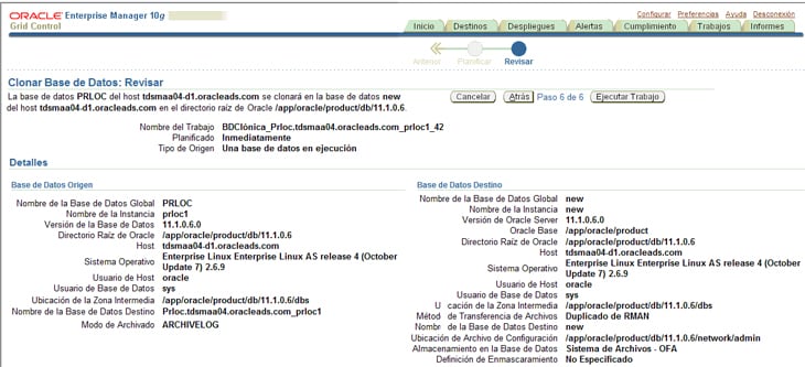

11. Revision previa ejecución. Si esta de acuerdo con la revision de las espeficaciones de la clonación, haga click en Ejecutar Trabajo.
Revision previa ejecución, click en Ejecutar Trabajo

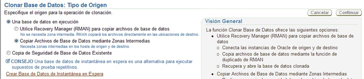

Si en el el paso 5 el tipo de Origen usa zona intermedias para realizar la clonación el proceso de clonacion cambia de la siguiente manera:
5. Selección de tipo de origen.
