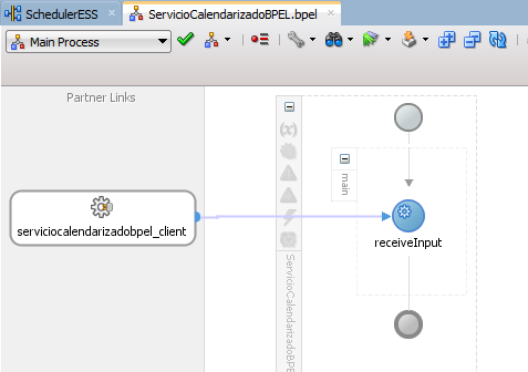

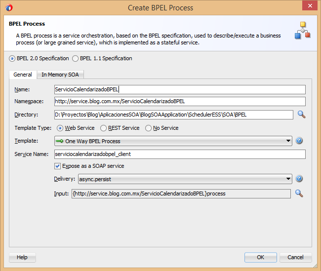

Antes de comenzar con la configuración del ESS, mencionaré que el Servicio Web que será calendarizado es un proceso SOA BPEL de tipo One Way expuesto como Servicio SOAP (aunque tú bien podrías usar otro Web Service cualquiera), siendo ésta su definición:
Se trata de un BPEL sin lógica de negocio cuyo fin es ilustrativo para este ejemplo, y está desplegado y en ejecución en el servidor SOA.

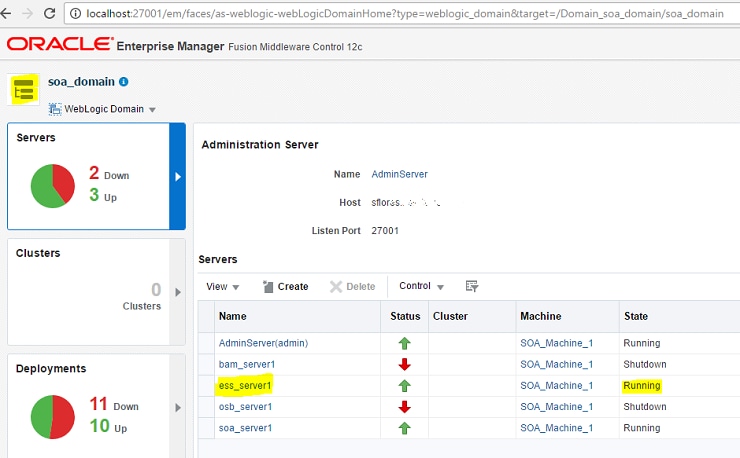

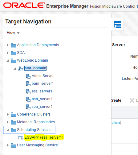

Asegúrate que el servidor de ESS esté instalado y en ejecución. Si este paso es correcto, en la consola del EM selecciona el menú de navegación que se encuentra en la parte superior izquierda.

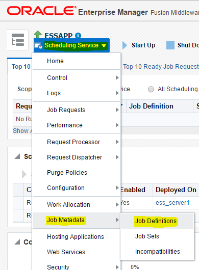

Expande la opción Scheduling Services y selecciona la opción ESSAPP.

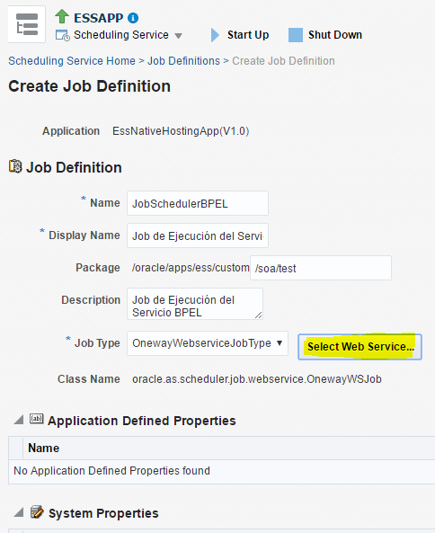

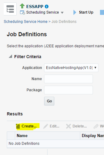

Una vez que abra la página, en el menú Scheduling Service selecciona Job MetadataJob Definitions.
Clic en el botón Create.

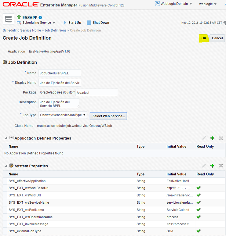

Introduce los datos del Job, selecciona el tipo, en este caso es OnewayWebserviceJobType y da clic en el botón Select Web Service.

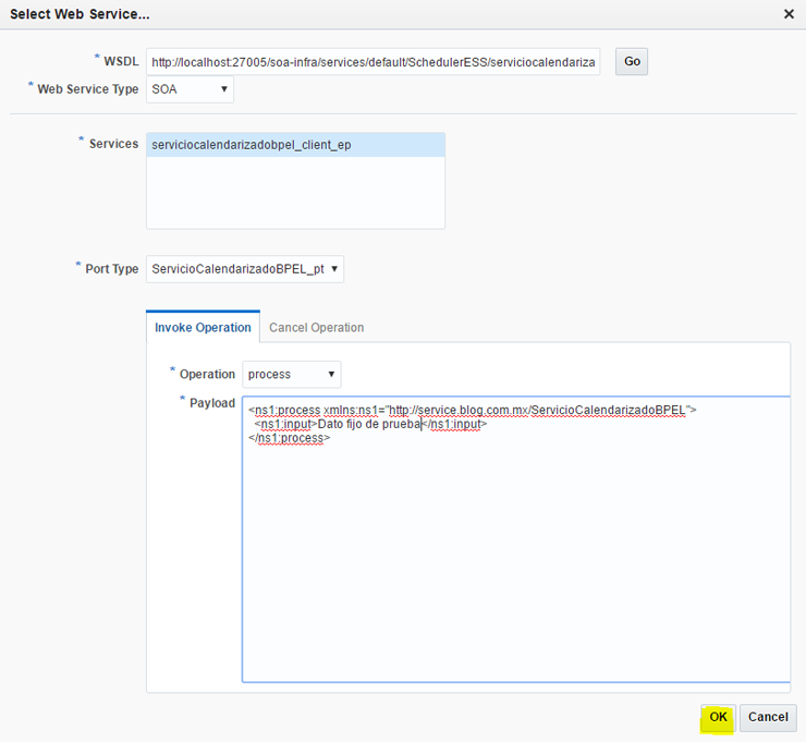

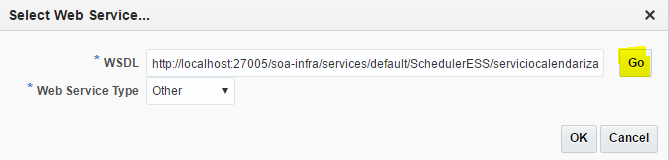

Introduce el url del WSDL del servicio que será ejecutado, en este caso el BPEL creado al inicio. Clic en el botón Go para descubrir el Servicio Web. Un ejemplo del url es:
http://localhost:27005/soa-infra/services/default/SchedulerESS/serviciocalendarizadobpel_client_ep?WSDL
Selecciona las opciones correspondientes al servicio. Para este en particular, el payload de request es un dato de tipo String, y lo estoy estableciendo con un valor fijo, sin embargo más adelante puedes configurar los parámetros. Una vez que termines de introducir los datos, clic en el botón OK.
En la siguiente pantalla verás el resumen del Job con las propiedades de sistema obtenidas del Servicio Web, clic en OK para finalizar la creación.

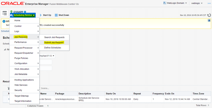

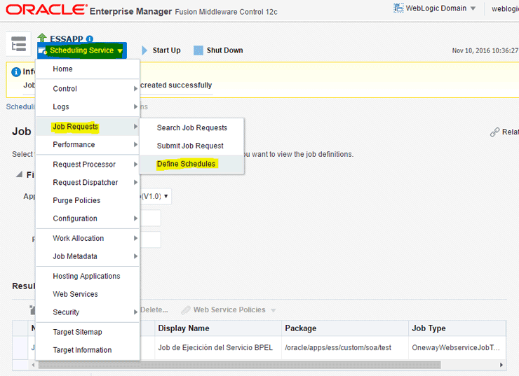

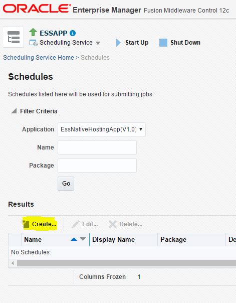

El siguiente paso es crear Schedule con las reglas de calendarización del Job. Selecciona Scheduling Service, Job Requests, Define Schedules.
Clic en el botón Create…

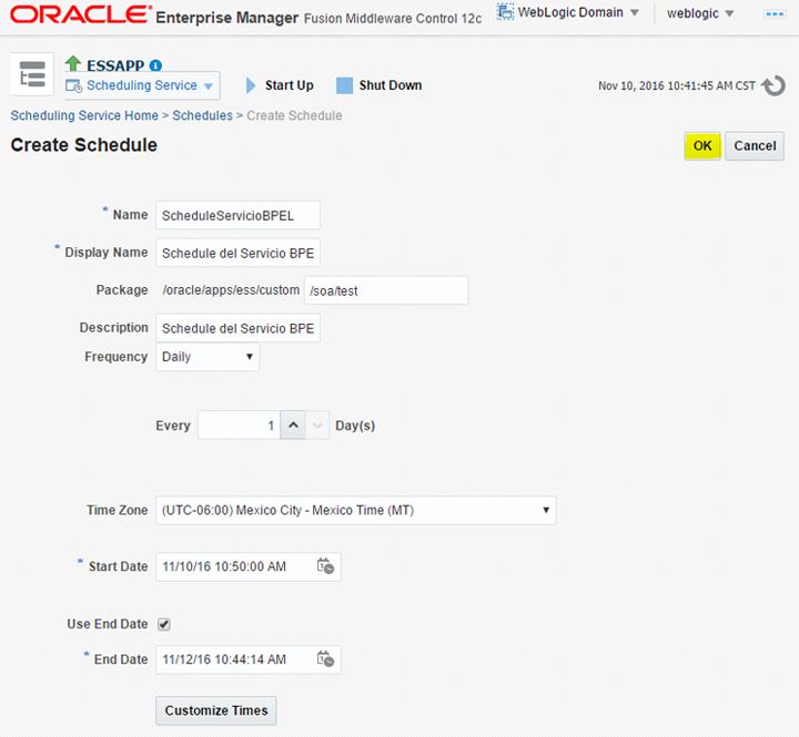

Introduce los datos del Schedule, tales como nombre, descripción, paquete y la frecuencia con la que se ejecutará el Job. Aquí puedes escoger de una serie de opciones, para este ejemplo seleccioné la opción Daily y la fecha y hora a la que comenzará y terminará su ejecución.
Si utilizas la opción Customize Times tendrás la posibilidad de escoger momentos de tiempo específicos, pero si tienes requerimientos más complejos de los que te permite configurar la consola, tendrás que implementar este mecanismo por medio del API Java que provee el ESS y por medio de JDeveloper.
Una vez configurado en su totalidad, clic en OK para concluir la creación del Schedule.

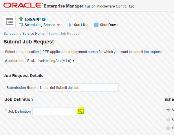

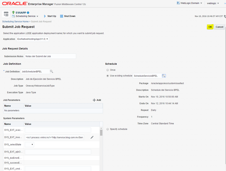

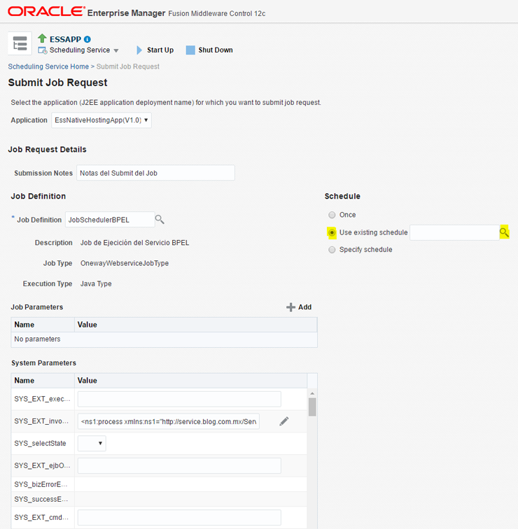

Ahora, el siguiente paso es lanzar la ejecución del Job y ligarlo con el Schedule. Selecciona Scheduling Service, Job Requests, Submit Job Request.

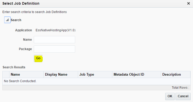

Clic en el ícono para buscar el Job.
Realiza la búsqueda de Jobs por medio de los parámetros y el botón Go.

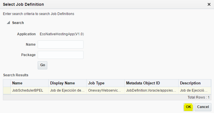

Selecciona el Job deseado y clic en OK.
Selecciona el radio botón Use existing schedule y clic en el ícono de búsqueda.

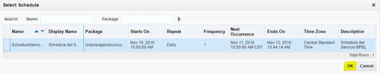

Selecciona el Schedule creado unos pasos atrás y clic en OK.

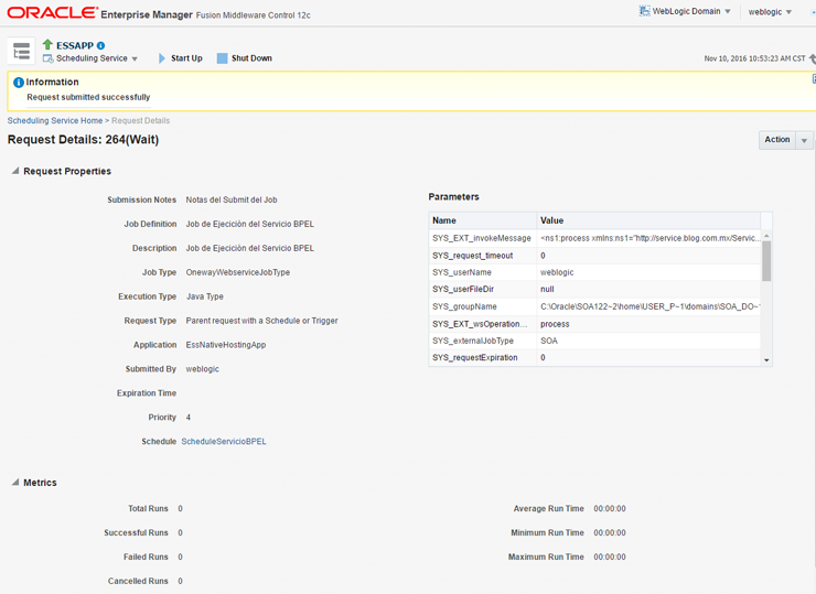

En la pantalla de resumen podrás ver las características y validar si todo es correcto. Clic en OK para comenzar la calendarización de la ejecución del Job.
En la siguiente pantalla podrás ver su configuración final, así como también algunas métricas de ejecución.

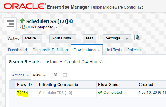

Valida la ejecución de la instancia del BPEL, ve a la pantalla de instancias del servicio y verifica que en la hora especificada en el Schedule efectivamente se ejecutó de manera automática.

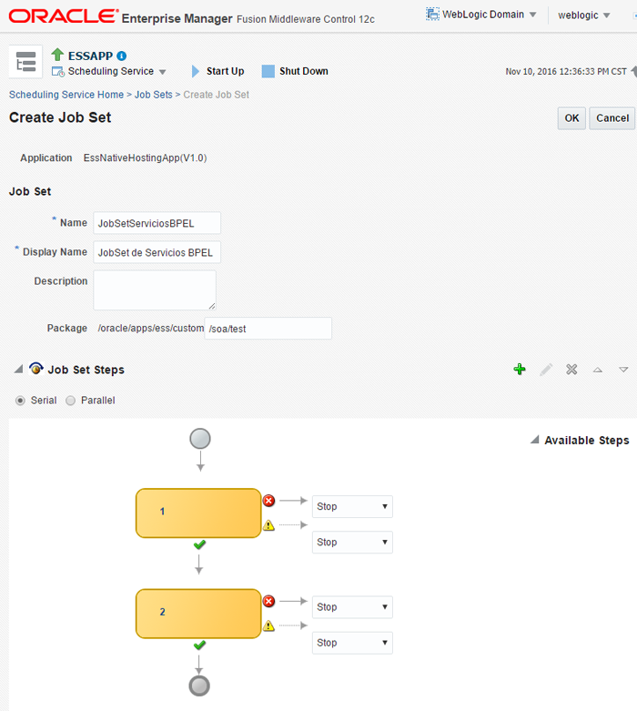

Como comentario adicional, si requieres ejecutar un grupo de Jobs de forma secuencial o paralela, puedes crear un Job Set y definir el flujo a seguir de los Jobs que deseas agrupar en una sola ejecución. Usa la opción Scheduling Service, Job Metadata, Job Sets.
