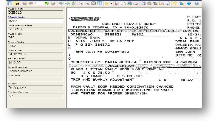

Implementación de una o más estaciones de trabajo con el producto de digitalización - Oracle Document Capture -, captura y reconocimiento óptico de caracteres (OCR) de imágenes. La estación realizará la digitalización de la factura, e incorpora los metadatos de la factura automáticamente (ej. número de factura, monto, proveedor, etc). La herramienta de captura validará los datos básicos contra la base de datos del Sistema Financiero (ej. Proveedor, Órden de Compra (PO), 3-way matching (Correlación de cantidades en la factura con las indicadas en el acuse de recibo y a su vez con las solicitadas en la órden de compra), y adicionará todos los datos relevantes faltantes (ej. Número de Proveedor, solicitante, recibos, Ubicación del Proveedor, etc.)
Digitalización

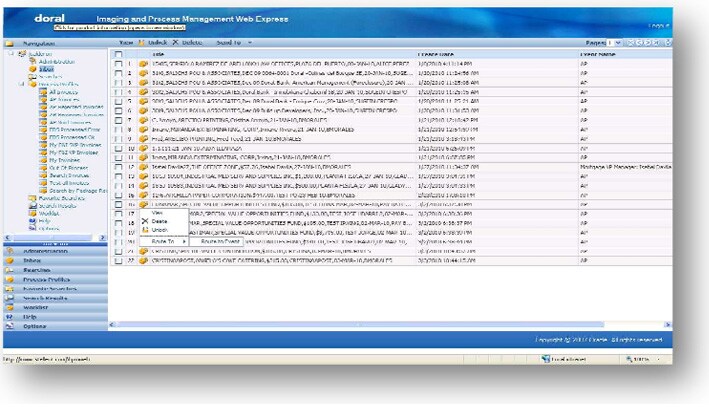

- WorkflowOracle IPM
La imagen y los metadatos serán enviados a un flujo de aprobación (BPEL), contenido en el sistema de administración de imágenes Oracle IPM, en el que cada usuario aprobador tendrá su propia Bandeja de Entrada (Inbox). El ítem de aprobación llegará al usuario conteniendo la información de la factura validada y la imagen para su aprobación. Conlleva la premisa de “work to the user”, es decir, el trabajo viaja hacia el usuario, y y le requiere su interacción gestionando el tiempo implicado, en contraposición, con un documento, entre otros cientos, sobre su escritorio aguardando su reconocimiento.

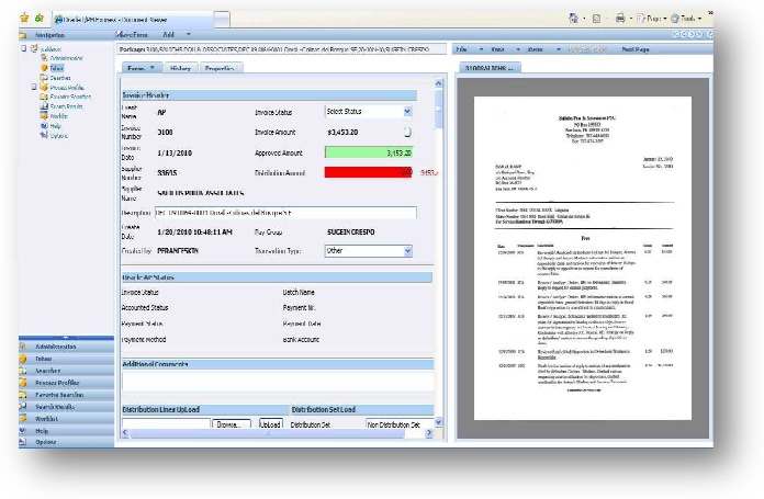

- Carga de datos adicionales y aprobación
La ventana de visualización del ítem de aprobación será personalizado de manera de que en cada ítem de aprobación realizar la carga de información relevante para el procesamiento:
• Estado de la factura.
• Distribución contable, utilizando y validando flexfields (campos contables) del Sistema Financiero.
• Distribución y calculo impositivo.
• Órdener de Compra (PO), Liberaciónes (Releases), Recibos (Receipts) & Solicitantes (Requestors).
• Three way matching anticipado.
• Validación de montos de factura, aprobado y distribuido.
• Comentarios adicionales.
A través de cualquiera de estos campos el sistema permitirá realizar búsquedas que habiliten al usuario obtener las facturas. Ej. por proveedor, fecha, PO, comentarios, etc.

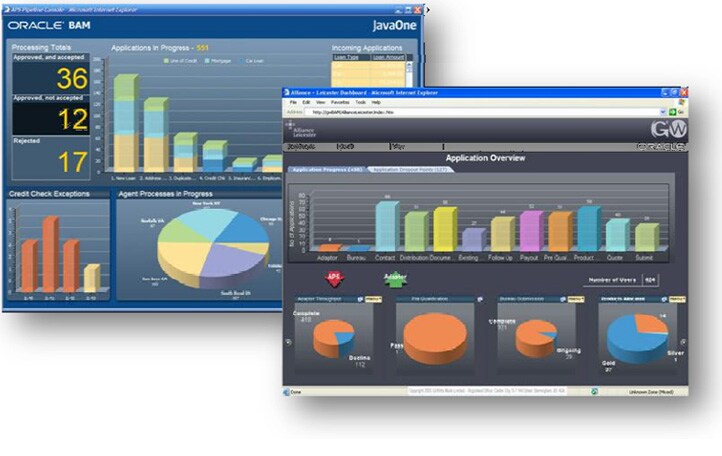

- Reportes
Los reportes principales refieren a:
• Tiempo de ciclo de vida total de aprobación.
• Cantidad y montos de facturas aprobadas por usuario o sector.
• Cantidad total de facturas diarias, mensuales y anuales, por proveedor, sector y usuario.
• Cuentas de distribución contable afectadas a lo largo dell ciclo.

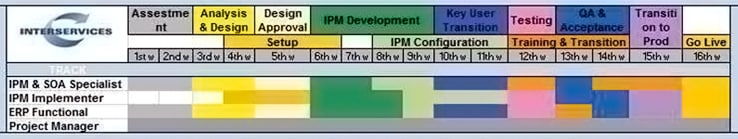

Estructura de implantación Modelo
Experiencias anteriores de implementación, permiten la definición de un plan modelo, expuesto a continuación.
flujo de aprobación
La extensión del proyecto podrá variar según la magnitud de la organización, la complejidad del flujo aprobación y las personalizaciones requeridas para adaptarse al ciclo de cada compañía..
