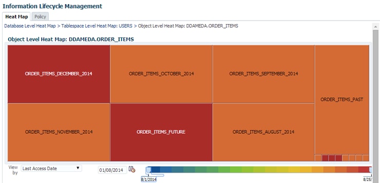

As estatísticas de Heat Map podem ser visualizadas graficamente através do EM Cloud Control ou via database views.
A Figura 1 abaixo, mostra a representação gráfica do Heat Map com diferentes partições:
Pode-se verificar, na figura 1 acima, que as partições da tabela ORDER_ITEMS que estão sendo acessadas com mais frequência estão na cor vermelha.  Note que não é necessária a presença de políticas de ADO para que o Heat Map colete as estatísticas referentes a utilização dos objetos.

Monitorando as estatísticas de Heat Map através das views
Uma vez que o Heat Map esteja habilitado, as estatísticas são coletadas para diferentes atividades. O ADO fará uso destas estatísticas para disparar ações após a avaliação.
Estas estatísticas podem ser visualizadas através do Enterprise Manager Total Cloud Control 12c ou através de views do banco de dados.
Nível de Segmento (Segment-Level)
  • DBA_HEAT_MAP_SEG_HISTOGRAM
  • DBA_HEAT_MAP_SEGMENT
O exemplo a seguir demonstra como a view DBA_HEAT_MAP_SEG_HISTOGRAM pode ser utilizada para monitorar as atividades a nível de segmento:

OBJECT_NAME                    SUBOBJECT_NAME                 TRACK_TIME         WRI FTS LKP
ORDER_ITEMS                    ORDER_ITEMS_NOVEMBER_2014      22-AUG-14 23:08:11 NO  YES YES
ORDER_ITEMS                    ORDER_ITEMS_AUGUST_2014        22-AUG-14 23:08:11 NO  YES YES
ORDER_ITEMS                    ORDER_ITEMS_FUTURE             22-AUG-14 23:08:11 NO  YES YES
ORDER_ITEMS                    ORDER_ITEMS_OCTOBER_2014       22-AUG-14 23:08:11 NO  YES YES
ORDER_ITEMS                    ORDER_ITEMS_DECEMBER_2014      22-AUG-14 23:08:11 NO  YES YES
ORDER_ITEMS                    ORDER_ITEMS_PAST               22-AUG-14 23:08:11 NO  YES YES
ORDER_ITEMS                    ORDER_ITEMS_SEPTEMBER_2014     22-AUG-14 23:08:11 NO  YES YES
ORDER_ITEMS                    ORDER_ITEMS_NOVEMBER_2014      25-AUG-14 08:04:52 YES NO  NO
ORDER_ITEMS                    ORDER_ITEMS_FUTURE             25-AUG-14 08:04:53 YES NO  YES
ORDER_ITEMS                    ORDER_ITEMS_DECEMBER_2014      25-AUG-14 08:04:53 YES NO  YES
Verificando a última atividade nos segmentos:
