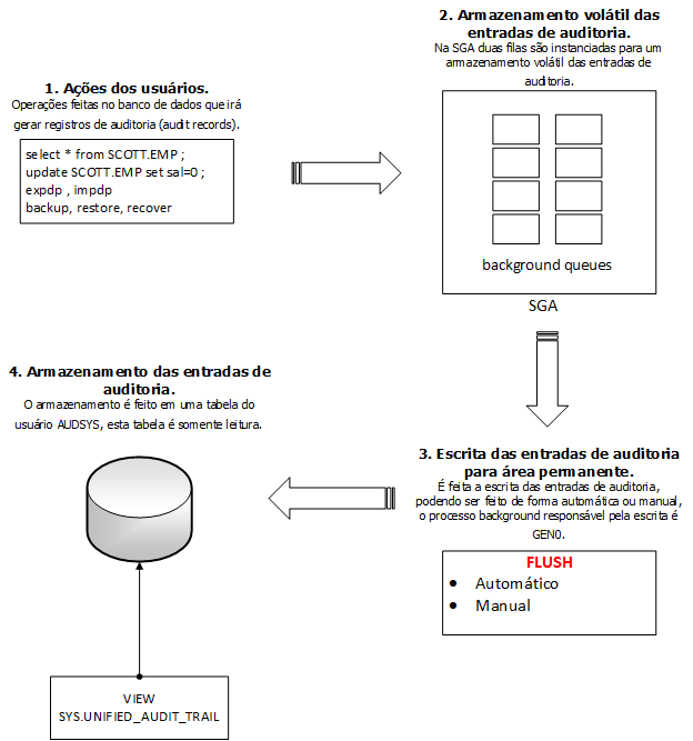

O usuário owner do "unifiedauditing" (Auditoria unificada) é o AUDSYS. Na SGA, existem background queues (queuesin-memory - duas por client), que armazenam as entradas de auditoria (Auditrecords) de forma volátil, para que posteriormente sejam armazenadas de forma permanente em disco, o flush (despacho das entradas de auditoria) é feito pelo novo processo background GEN0 (processo de execução de tarefas gerais - General TaskExecution process) ou de forma manual utilizando a DBMS_AUDIT_MGMT, o armazenamento é feito em uma tabela somente leitura localizado no schema AUDSYS no tablespace SYSAUX.
A trilha de auditoria unificada (unifiedaudittrail), reside em uma tabela somente leitura (Read-Only) no esquema AUDSYS no tablespace SYSAUX, torna esta informação disponível em um formato uniforme na view de dicionário de dados UNIFIED_AUDIT_TRAIL, ou seja, todas as trilhas de auditoria existentes no 11g, foram unificadas em uma única trilha agora no 12c (view UNIFIED_AUDIT_TRAIL).
OBS.: Para executar o flush manual das entradas de auditoria (Auditrecords) localizado no background queues para o schema AUDSYS.
Exec SYS.DBMS_AUDIT_MGMT.Flush_Unified_Audit_Trail;
Ha duas background queues (filas) por server process (em conexões do tipo dedicada), assim quando um background queue (uma fila) está cheia, seu conteúdo é despachado para disco pelo background GEN0 e o server process (por exemplo RMAN), pode usar a outra background queue (uma fila) para armazenar de forma volátil suas informações de auditoria. A quantidade de memória alocada dentro da SGA que será dedicada para todas as background queues (filas) é 1MB, esse valor pode ser alterado pelo DBA via parâmetro de instance UNIFIED_AUDIT_SGA_QUEUE_SIZE (valor default = 1MB e valor máximo = 30MB). A decisão de alterar o valor de memória alocada deve ser feita com base no montante esperado (workload - quantidade) de informações de auditoria a ser gerados. Para a maioria dos sistemas, o padrão de 1MB deve ser suficiente.
