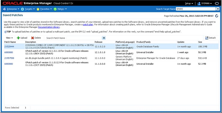

Nossa primeira tarefa será colocar no repositório do Enterprise Manager o patch que desejamos aplicar nos nossos BD’s.

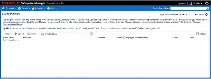

Conecte no Enterprise Manager e acesse: “Enterprise -> Provisioning and Patching -> Saved Patches”.
Note que não temos nenhum patch na listagem acima.
Então, em outra aba do navegador, faça o download do patch que deseje aplicar. Neste tutorial, estou aplicando o PSU 5 do Oracle DB 12.1.0.2 (PSU p21520444_121020_Linux-x86-64.zip).
Como o zip deste patch contém o arquivo “PatchSearch.xml”, não será necessário fazer o download de seu metadados. Em alguns casos, esse arquivo não está incluso, como veremos a seguir.

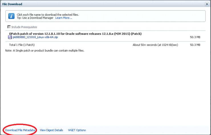

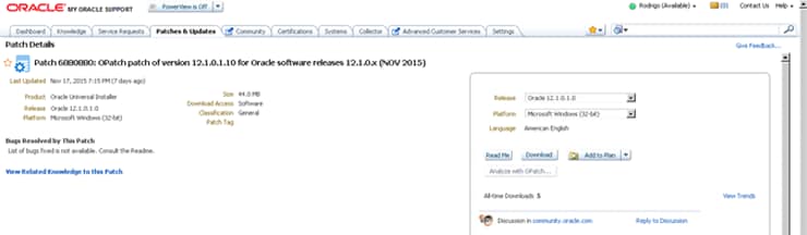

Faça também o download da última versão do OPatch que seja compatível com o BD que você está atualizando. No meu caso é um Linux x86_64.

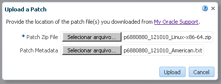

Como o zip do OPatch não contém o “PatchSearch.xml”, faça também o download do arquivo de metadados (p6880880_121010_American.txt).
Voltando a aba do Enterprise Manager, faça o Upload de ambos os patches. Para o OPatch, adicione o arquivo de metadados:

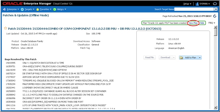

Tudo pronto para começarmos. Clique sobre o nome do patch que deseja aplicar. Neste tutorial, é o 21520444.

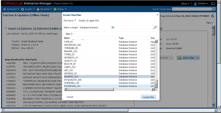

Clique em "Add to Plan -> Add to New".
Dê um nome ao plano e selecione os Banco de Dados que deseja aplicar o PSU. Neste tutorial, escolherei 2: NSQIPRD e NTWNEGAN.
Após feito isso, clique em “Create Plan”.
O plano está criado. Agora clique em "View Plan". Se por um acaso trocar a tela, é possível rever os planos criados a qualquer momento acessando "Enterprise -> Provisioning and Patching -> Patches & Updates".

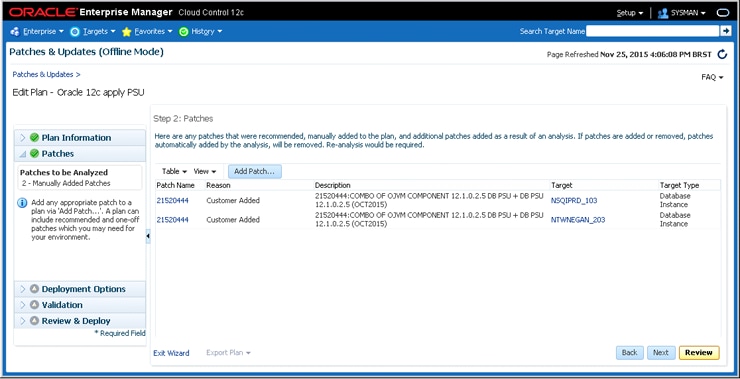

No "Step 2", é possível visualizar os patches e os BD’s que foram escolhidos para aplicá-los. Verifique se está correto e clique em “Next”.

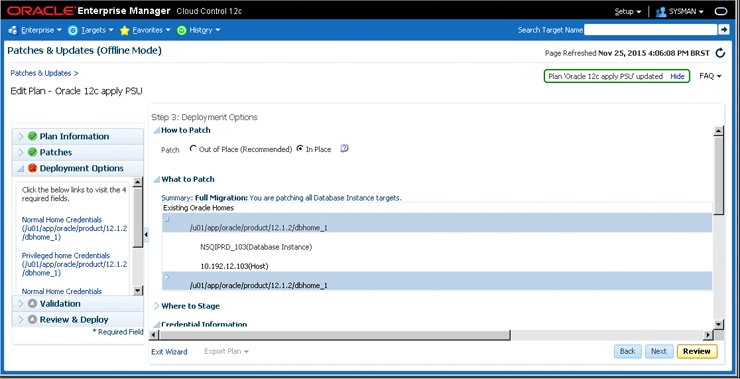

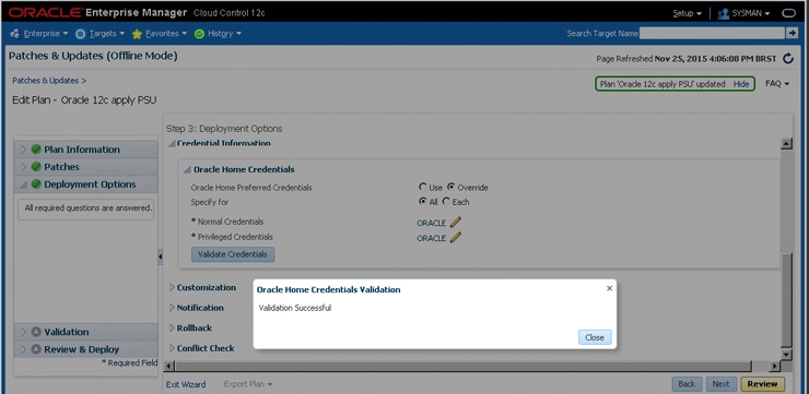

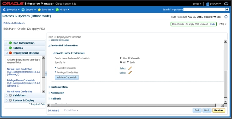

O "Step 3" é o que necessita maior atenção. Antes de mais nada, um PSU é um tipo de patch que não necessita a criação de uma nova Oracle Home (como no caso dos PS's). O PSU é uma atualização da Home atual.
Portanto, altera no menu “How to Patch” para “In Place”.
Desça e na parte com “Creadential Information”, preencha os valores de “Normal Credentials” e “Privileged Credentials” para que o patch possa ser aplicado.
Valide antes de continuar.

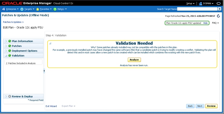

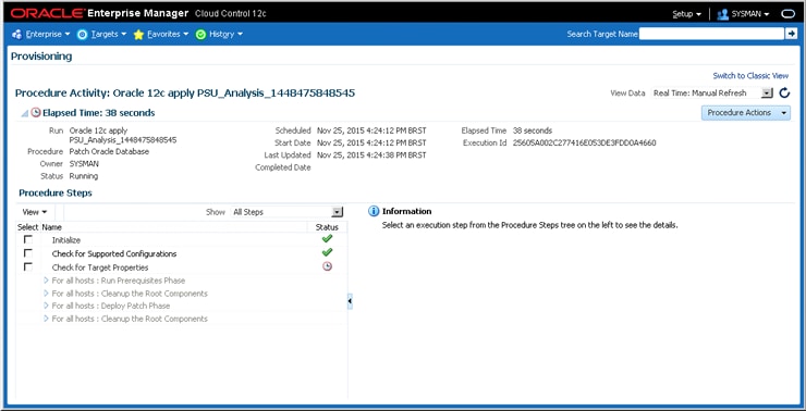

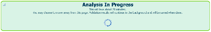

No próximo passo, é a hora de fazer a Validação geral. Ele irá verificar os pré-requisitos do patch e alertar qualquer inconsistência. Clique em "Analyze".
E aguarde alguns minutos…

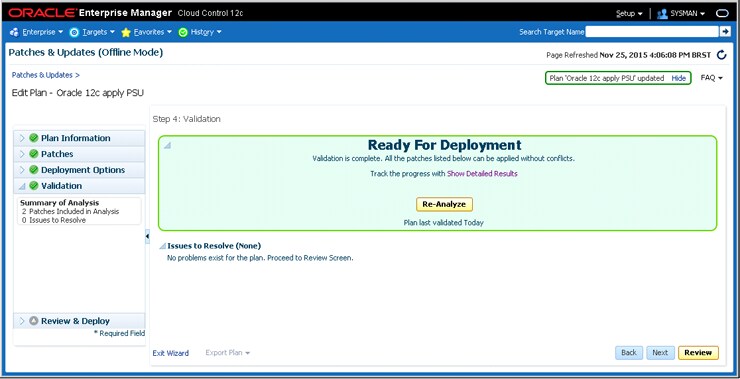

Quando surgir o link “Show Detailed Results” clique nele. Essa ação abrirá uma nova janela onde é possível seguir e validar os passos executados em uma nova tela:
Se qualquer erro aparecer, verifique o que ocorreu, corrija e então reexecute a validação a partir da tela principal. Note que isso irá gerar uma nova "Procedure Activity". Acompanhe o processo até que todos os erros estejam limpos.
Ótimo, os PSU’s estão prontos para serem aplicados! Clique em "Next"!

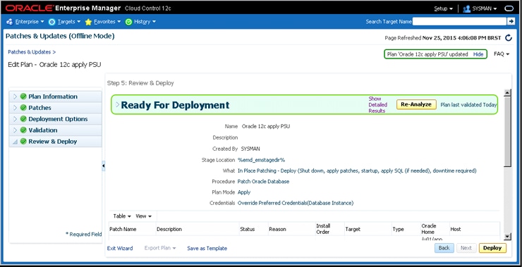

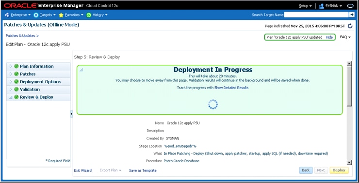

Finalmente, revise e aplique-o clicando em "Deploy"!
Note que para um PSU, uma janela de indisponibilidade é necessária. Aqui você também tem a opção de agendar a execução para um outro horário se for o caso.

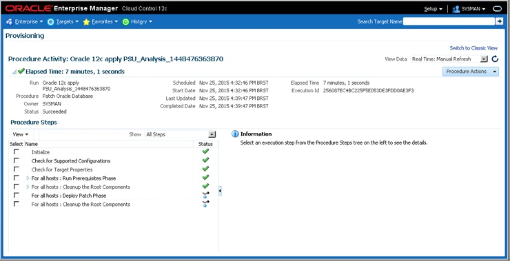

Notifique todos os times responsáveis e certifique-se que o ambiente poderá ficar off-line. Em seguida, execute o Job.
Neste momento o PSU está sendo aplicado. Enquanto isto ocorre, é possível verificar os passos sendo efetuados clicando em “Show Detailed Results”.
Aguarde até que tudo tenha sido aplicado.
Se você receber algum erro na fase de "Deploy", não entre em pânico. Apenas verifique o que ocorreu e corrija.
Em seguida, selecione a check-box do item falhado, clique em “Actions->Retry” e isso irá reexecutar apenas a etapa do item falhado. Ou seja, irá continuar do passo em que ele abortou.
Em seguida, clica no botão de seta de atualização desta página e também no da tela principal (“Patches & Updates”) do Enterprise Manager.
OBS: Também é possível escolher a opção “Ignore” caso prefira resolver o conflito manualmente. Essa ação irá continuar o Job a partir do próximo passo.

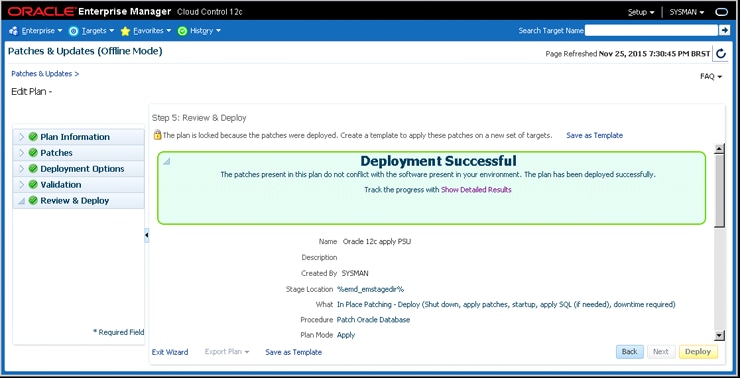

Verificando na janela principal do Enterprise Manager:
E é isso! O patch foi aplicado com sucesso!
