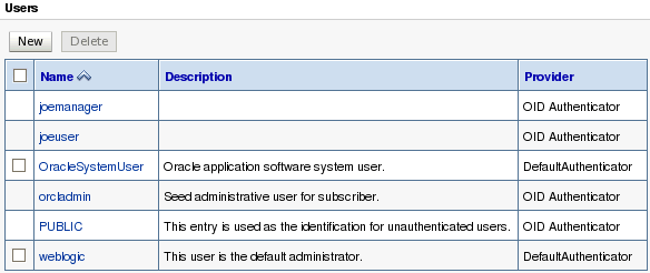

WebLogic管理コンソール内で「Security Realms」→「myrealm」→「Users and Groups」タブを選択します。 Usersサブタブがデフォルトで選択されています。 joemanagerやjoeuserなど、『OPSS環境のセットアップ』のOBEで確認したユーザーが表示されます。 ユーザーが取得された認証プロバイダが各ユーザーの横に表示されている点に注意します。
