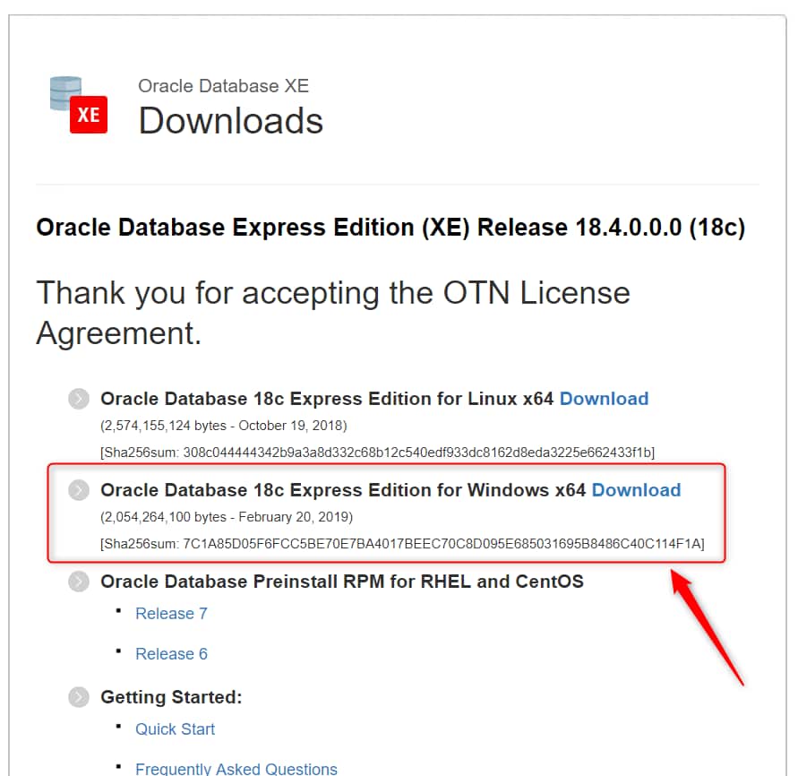

  3. 3. Descargamos la versión de la base de datos XE para Microsoft Windows.

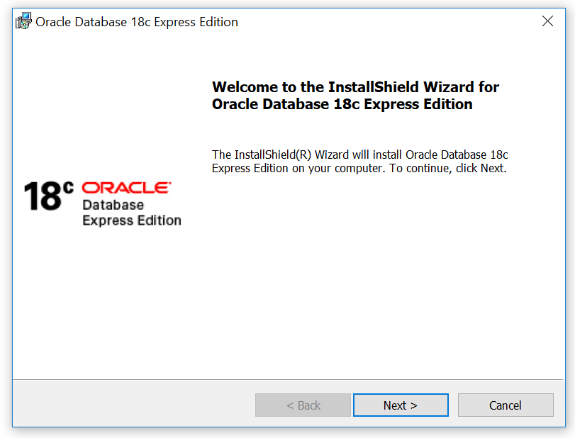

  5. 5. En la ventana de Welcome to the InstallShield Wizard for Oracle Database 18c Express Edition, hacemos clic en el botón Next.

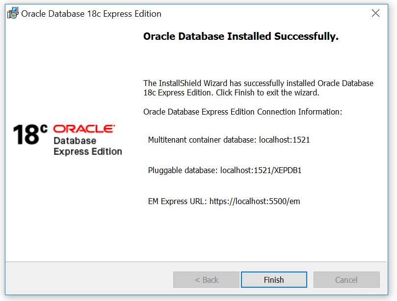

  11. 11. Cuando se completa la instalación, se muestra la ventana Oracle Database Installed Successfully
Tomemos nota de las cadenas de conexión proporcionadas para la base de datos de contenedores multitenant y la base de datos conectable XEPDB1, así como la URL de EM Express. Luego hacemos clic en el botón Finish para cerrar el instalador.

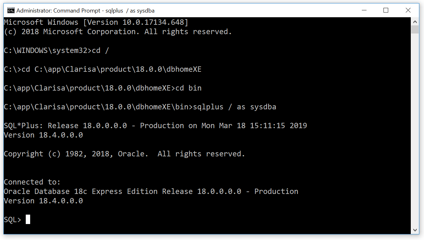

Conexión local mediante la autenticación del sistema operativo.
Cuando instalamos la base de datos Oracle XE, nuestro usuario de Windows se agrega automáticamente al grupo del sistema operativo ORA_DBA, lo que nos otorga los privilegios de SYSDBA. Podemos utilizar los siguientes comandos para conectarnos a la base de datos. En los comandos, debemos reemplazar "<oracle_home>" con la ruta a su nuestro Home de Oracle.
cd <oracle_home>\bin
sqlplus / as sysdba
Estos comandos nos conectan con el contenedor raíz CDB$ROOT de la base de datos multitenant (CDB) como usuario de la base de datos SYS. Este método de conexión a la base de datos funciona incluso si el Net Services listener no se está ejecutando.
