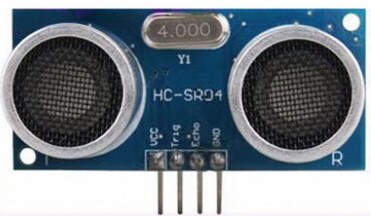

 Sensor Ultrasónico (Modelo: HC-SR04)
(01) Sensor Ultrasónico (Modelo: HC-SR04)

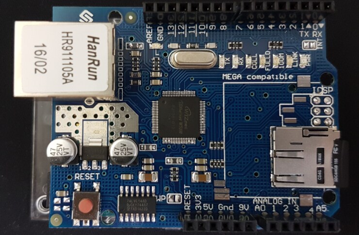

Ethernet Shield – Arduino
(01) Ethernet Shield – Arduino Información del Producto: https://www.arduino.cc/en/Main/ArduinoEthernetShieldV1

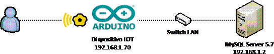

La implementación a desarrollar tendrá la siguiente arquitectura a alto nivel:
06
Como se puede apreciar, el dispositivo de Arduino será capaz de enviar los datos que él recolecte al servidor de Base de Datos MySQL mediante sentencias SQL. No requeriremos ningún servidor Web que exponga servicios RESTful para lograr este objetivo, el cual si sería recomendado en caso estemos buscando integrar múltiples dispositivos IoT o realizar acciones más complejas como: Enviar correos, utilizar APIs para realizar llamadas telefónicas, entre otros.

1. Ethernet Shield
Debemos colocar el Ethernet Shield encima de la placa de Arduino como a continuación se presenta:

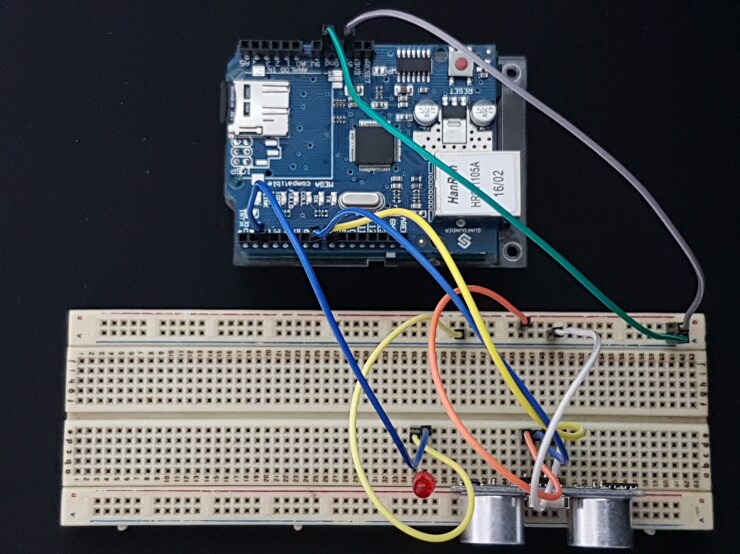

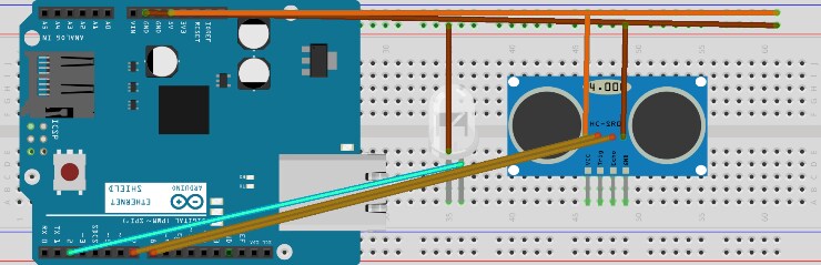

2. Sensor Ultrasónico (Modelo: HC-SR04) & Led
La configuración del Sensor Ultrasónico y el Led lo haremos apoyándonos de un Protoboard.
Se presenta una maqueta de cómo debería ser configurado:
09
Led: Se instalará en las columnas 35 y 36 del Protoboard.
En la columna 35 se enlazará a Tierra y la columna 36 irá al puerto digital #2 del Ethernet Shield.
Sensor Ultrasónico: Se instalará en las columnas 46 al 49 del Protoboard, donde
  • Columna 46, se enlazará a la fuente de alimentación de 5v.
  • Columna 47, se enlazará con el puerto digital #7 del Protoboard. (Rol Trigger)
  • Columna 48, se enlazará con el puerto digital #8 del Protoboard. (Rol Echo)
  • Columna 49, se enlazará a Tierra.
A continuación se presenta imágenes de la configuración:
10
11
12
Antes de iniciar con el desarrollo del programa debemos colocar el cable Ethernet al puerto de red del Ethernet Shield.

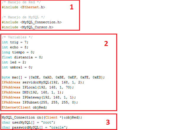

A continuación se presenta diversas partes del código para realizar una explicación de cada una:
17
En la sección 1, nos encargamos de declarar las librerías a utilizarse en este proyecto, donde básicamente es el de Ethernet y MySQL.
En la sección 2, nos encargamos de declarar una serie de variables que serán utilizadas durante el desarrollo del programa. Cabe mencionar que las variables trig, echo y led deben ir acorde a los puertos digitales previamente indicados en este artículo.
Algo particular es que creamos una serie de objetos de tipo IPAddress que contrendrán la configuración de Red de nuestro escenario, básicamente la IP que tendrá e dispositivo IoT (192.168.1.70), el gateway & dns (en mi caso es: 192.168.1.1), subnet entre otras configuraciones. También es importante notar que nosotros debemos definir una MAC con que se presentará el puerto de red y cuyos valores son inventados.
No olvidar que la IP que configuremos al dispositivo IoT debe tener accesos de conexión en la base de datos MySQL.
En la sección 3, procedemos a crear la variable de conexión hacia la base de datos de MySQL.

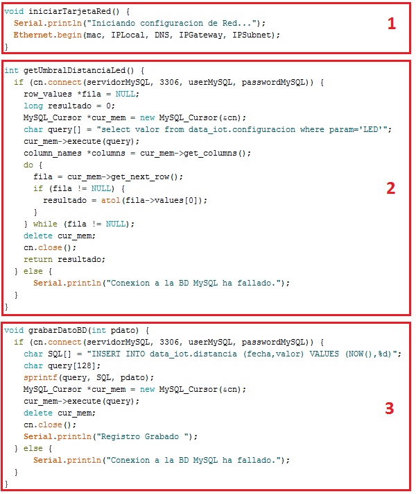

A continuación se detalla las funciones creadas que serán utilizadas posteriormente:
18
En la sección 1, nos encargamos de iniciar la configuración de la tarjeta de red con los atributos previamente especificados.
En la sección 2, creamos una función que devolverá el umbral de distancia permitido antes de prender el Led. Cabe mencionar que el código únicamente está preparado para leer 1 columna de 1 fila específica.
Nota: La librería permite obtener la información de una sentencia SQL que devuelve varias filas con n columnas.
En la sección 3, el procedimiento recibe la distancia entre un objeto y placa de Arduino a través del parámetro pdato y lo almacena en la tabla DISTANCIA. Para ello, utilizamos la función sprintf que nos permitirá construir la sentencia SQL.

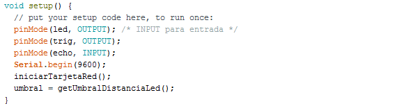

A continuación se presenta la sección setup() de la aplicación:
19
El sensor ultrasónico permite detectar proximidad a través de impulsos de frecuencias bastantes altas. El dispositivo envía una frecuencia alta y recibe el eco, calculando el tiempo que ha viajado este impulso desde que partió hasta que retornó. Dicho impulso viaja a la velocidad del sonido (340 metros/segundo). Por ende, obteniendo el tiempo de la trayectoria y la velocidad del impulso, podemos calcular la distancia del objeto que ha cortado la trayectoria utilizando la siguiente fórmula:
Velocidad = Distancia / Tiempo
Despejando valores:
20
Por lo tanto, obtenemos la distancia del objeto en centímetros en función del tiempo transcurrido.
Revisando el código es importante indicar que la función pinMode nos permitirá definir el comportamiento del puerto si será de entrada o de salida.
La variable Led y Trig lo trabajamos como OUTPUT, porque será un dato que será enviado desde la placa de Arduino al dispositivo externo (sensor y el led).
La variable Echo la trabajamos como INPUT, porque nos devolverá el tiempo que ha demorado el impulso en un viaje completo, el cual será devuelto por el sensor a la placa de Arduino.
Por último, nos conectamos a la base de datos y leemos el umbral permitido entre la distancia de la placa de Arduino y un objeto. Para nuestro caso, el valor es de 30 centímetros.
Nota: El procedimiento setup() solo se ejecutará una vez y será cuando prendamos la placa de Arduino.

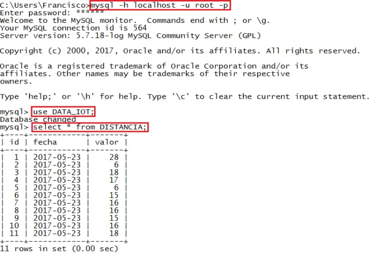

En la base de datos MySQL podemos comprobar los datos almacenados:
25
