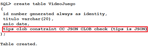

  • Creación de la tabla
Para indicar que un campo almacenará un dato en formato JSON debemos crear un check constraint sobre un campo de tipo CLOB o VARCHAR/CHAR. Los documentos JSON suelen ser extensos por lo que se recomienda el uso de CLOB como tipo de dato.
Si deseamos que no se permitan ingresar documentos JSON repetidos podemos agregarle la opción (WITH UNIQUE KEYS) como se muestra a continuación:
Un documento repetido se considera cuando existen dos documentos con los mismos atributos y valores.
Nota: Si deseamos obligar que los nombres de los atributos estén encerrados en doble comillas al ingresarlo en el documento JSON debemos añadir la siguiente extensión: JSON (STRICT).

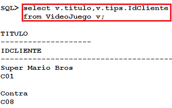

  • Realizar consultas
  • Consulta básica.
En este caso solo debemos especificar el nombre de la columna y el atributo del documento JSON que deseamos listar.

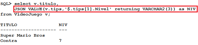

  • Consulta básica utilizando la función JSON_VALUE.
La función JSON_VALUE recibe 2 parámetros: un campo o una cadena de caracteres donde este almacenado el documento JSON y el PATH. El símbolo $ indica inicio del documento.
Como podemos apreciar, llegamos al mismo resultado pero la función permite utilizar opciones adicionales como se verán a continuación:
Por defecto, los valores de los atributos son devueltos como un VARCHAR2(4000). Con la opción RETURNING podemos cambiar la precisión o inclusive cambiar a otro tipo de dato, como: NUMBER, TIMESTAMP, etc.
En caso lo limitemos a 3 caracteres y existan valores por encima de esa longitud dará un error a menos que sea truncado con la siguiente opción:
RETURNING VARCHAR2(xxx) TRUNCATE.
Nota 1: La opción RETURNING no acepta el valor VARCHAR sino VARCHAR2.
Nota 2: La notación JSON no tiene definido un formato para fechas por lo cual se recomienda utilizar el formato ISO 8601 para evitar problemas en la conversión.
Ejemplo de una fecha en formato ISO 8601: 2016-11-20T23:00:55.
Nota 3: Es posible consultar el valor de 1 elemento de un arreglo contenido en un documento JSON mediante la función JSON_VALUE, ejemplo:
Aquí se lista aquellos títulos con el segundo tip registrado (tips[1]).

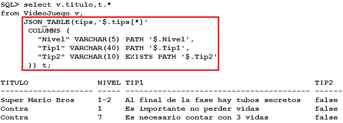

  • Consulta utilizando la función JSON_TABLE
La función JSON_TABLE permite mostrar los valores de un arreglo almacenado en un documento JSON. En el siguiente ejemplo se lista por cada título los diferentes tips almacenados. La función recibe el documento JSON como primer parámetro y luego recibe el arreglo a recorrer. La sección COLUMNS indicará los atributos que serán mostrados mediante la sentencia SELECT además de ofrecernos la opción de precisar el tipo de dato más exacto que corresponde.

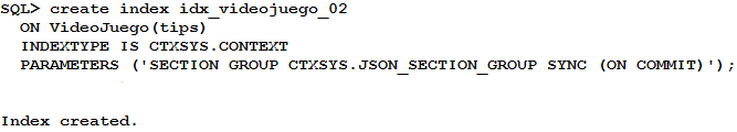

Se mencionó que es posible realizar búsquedas de un texto en un documento JSON, para lograr esto, primero debemos crear un Índice JSON, el cual se apoyará de Oracle Text para realizar la búsqueda. Ejemplo de la creación del índice:
Posteriormente realizamos la consulta y validamos que el índice fue utilizado por el optimizador.
