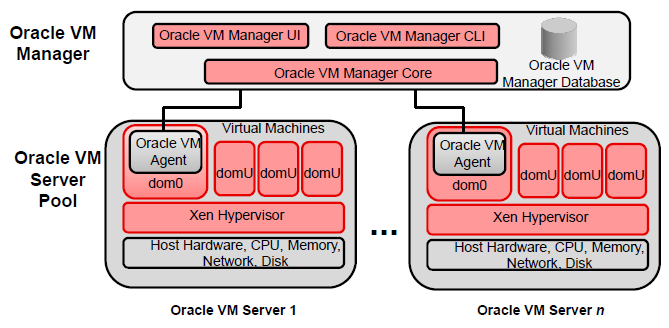

Arquitectura de Oracle VM Virtualization:
01
Donde:
  1. Oracle VM Server son los servidores físicos virtualizados donde correrán varias VM (domU).
  2. Oracle VM Manager es una solución que permite gestionar los servidores Oracle VM Server, el cual será nuestra herramienta de Administración en caso no contemos con Oracle Enterprise Manager Cloud Control. La solución se monta sobre Oracle Weblogic y MySQL Server (Oracle VM Manager Database).
  3. En cada servidor Oracle VM Server corre una VM llamada dom0. Esta VM corre con privilegios especiales, permitiéndole acceder y controlar el hardware físico. El dom0 cuenta con drivers de red y I/O para acceder a diversos dispositivos, además cuenta con utilitarios para gestionar el Oracle VM Server.
    Este dom es responsable de gestionar los requerimientos de I/O y Red de las VM a los dispositivos físicos correspondientes, gracias a los drivers que tiene instalado.
    Esta VM bootea automáticamente con el hypervisor cuando este inicia.
    El dom0 utiliza la siguiente cantidad de memoria mínima RAM: (768 + 0.0205 * Total_Memoria_RAM_Real_MB) redondeado a múltiplo de 8.
  4. Oracle VM Agent se ejecuta en el dom0 de cada Oracle VM Server, el cual permitirá integrarse con el Oracle VM Manager para recibir requerimientos o notificarle eventos que ocurren en el servidor.

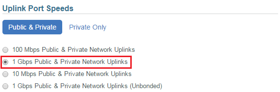

c) Puertos LAN:
  1. 1 Puerto LAN de 10 Gbps para manejar el tráfico de las VM.
  2. 1 Puerto LAN de 10 Gbps para manejar el tráfico de Backup.
  3. 1 Puerto LA de N100 Mbps o 1 Gbps para la administración del Servidor mediante Oracle VM Manager.
  4. 1 Puerto LAN de 1 Gbps o 10 Gbps para contar con salida a Internet (Opcional).
Para nuestra implementación, se ha considerado 4 puertos LAN de 1 Gbps al ser una instalación con finalidad educativa.
04
Nota: Los otros 2 puertos adicionales fueron adquiridos posteriormente.

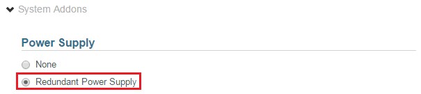

d) Contar con fuentes de poder redundantes.
05

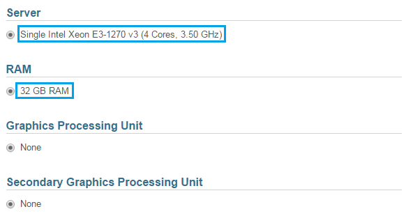

El equipo donde realizaremos la instalación cuenta con: 4 cores físicos y 32 GB de memoria RAM. Adicional se ha incluido 4 IP Públicas adicionales para que las diversas VM que se creen cuenten con salida a Internet.

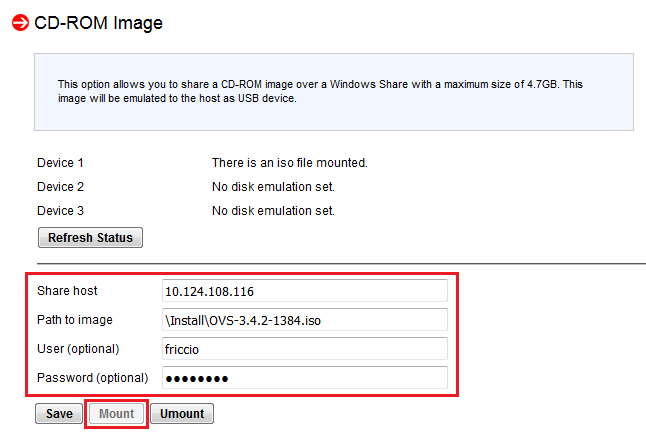

Una vez que descarguemos el instalador en formato ISO, procedemos a configurar el servidor para que pueda arrancar leyendo el archivo.
El servidor Bare Metal que estoy utilizando espera encontrar el archivo ISO desde un File Server (muchos fabricantes de servidores cuentan con esta opción). Para ello copiamos el archivo en un File Server (CIFS) o a través de un File Storage.

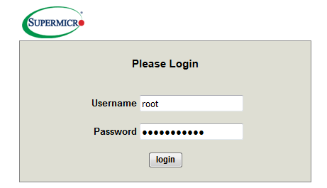

Luego procedemos a ingresar a la consola IPMI del Servidor para configurar las opciones de arranque del servidor:
09
10
Una vez logueado procedemos a ingresar la ubicación del archivo ISO ubicado en el File Server.
11
12
Una vez ingresado debemos asegurarnos el servidor ha logrado montar el archivo ISO.
Finalmente procedemos a reiniciar el equipo para que el archivo ISO pueda ser leído en el arranque del servidor.

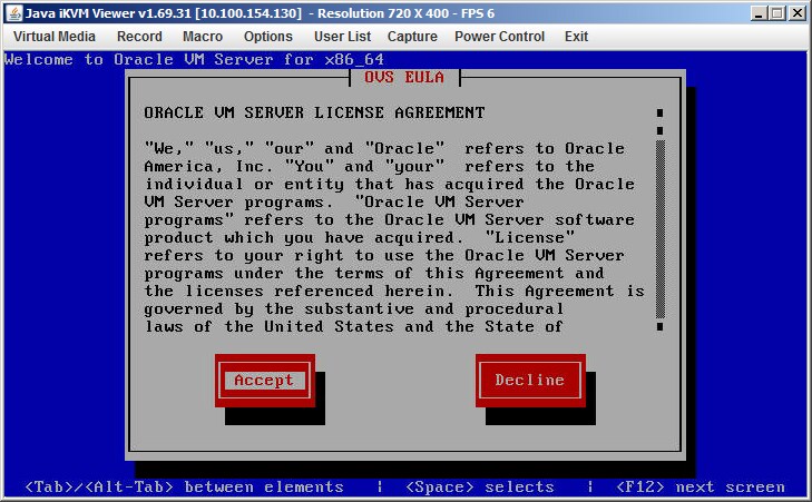

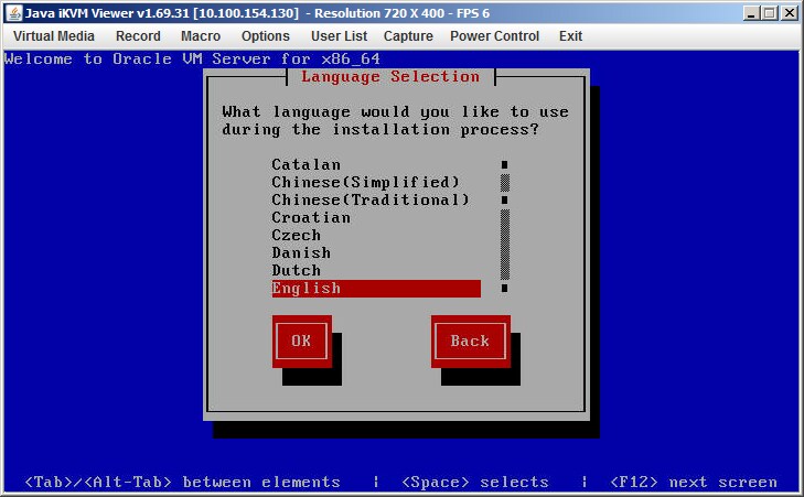

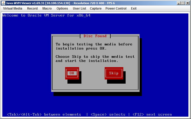

3. Instalación de Oracle VM Server
A continuación se presentará todas las pantallas de Instalación.
15
16
17
18
19

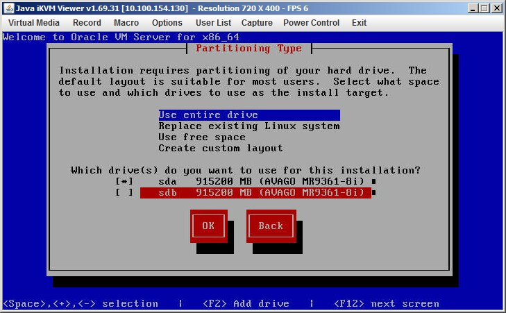

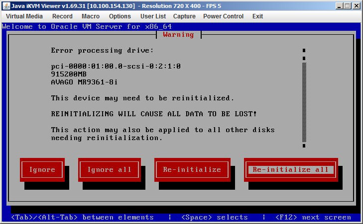

Procedemos a inicializar nuestras 2 LUNs en RAID 1 que han sido detectadas.
20
21
22

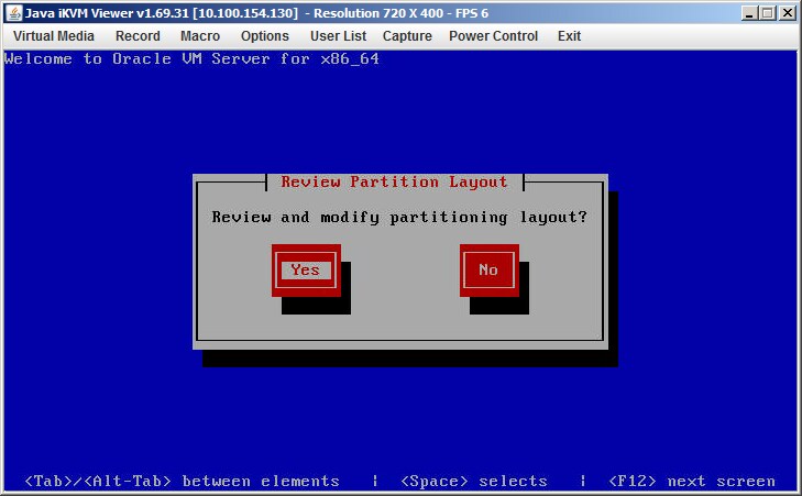

A continuación se presenta la distribución de las particiones que se crearán.
23
24
25

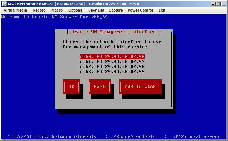

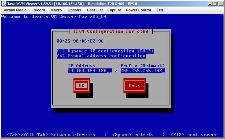

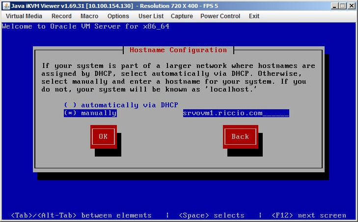

Oracle VM Server detecta 4 puertos LAN en nuestro servidor.
26

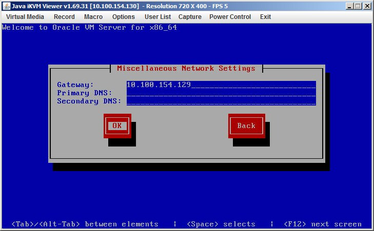

La siguiente herramienta podría ayudarnos a completar la información que más adelante nos solicitarán: http://jodies.de/ipcalc
27
28
29
30

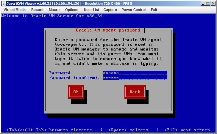

Asignamos una clave al Oracle VM Agent. Posteriormente podemos conectarnos desde el Oracle VM Manager al Oracle VM Server para administrarlo utilizando dicha clave.

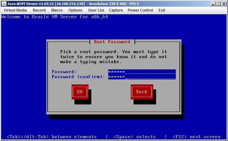

Asignamos una clave al usuario root para podernos loguearnos al Hypervisor directamente.

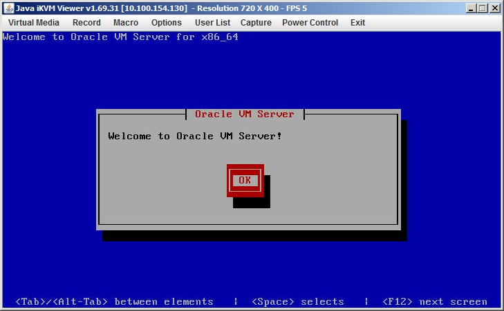

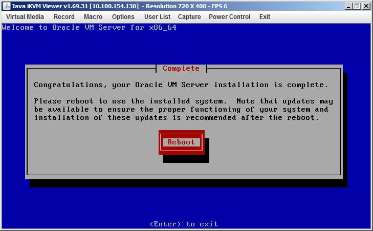

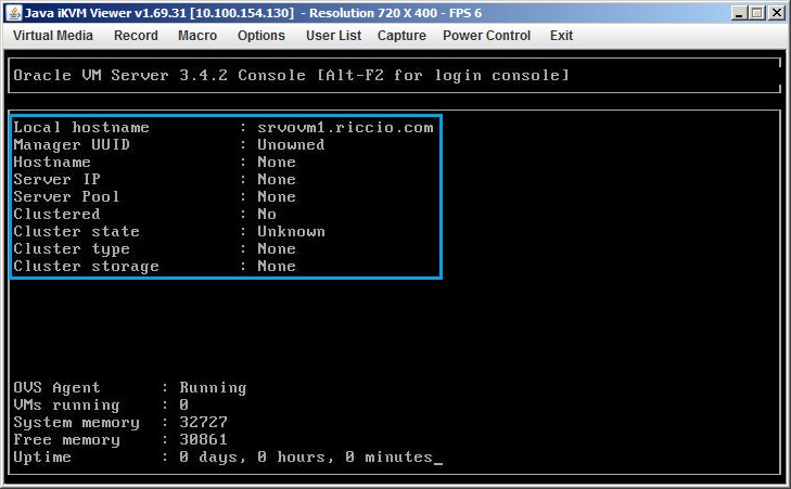

Una vez instalado Oracle VM Server procederemos a ingresar al servidor directamente y listamos las VM que estuvieran en ejecución.
36
Ejecutamos el comando: xm list, para listar todos los domains (VM) en ejecución.
Podemos apreciar que el único domain en ejecución es el domain-0.
37
Con este último paso podemos confirmar que la instalación ha sido satisfactoria y quedaría pendiente instalar Oracle VM Manager para configurar el servidor Oracle VM Server con la finalidad de crear VM.
