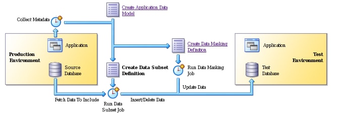

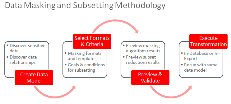

Para hacer el proceso de enmascaramiento y subsetting se siguen 5 etapas, que serán cubiertas durante el laboratorio:
  1. Descubrimiento del Modelo de Datos
  2. Descubrimiento de Datos Sensibles en el Modelo de Datos
  3. Definición de Criterios de Subsetting
  4. Definición de Formatos de Enmascaramiento para los Datos Sensibles
  5. Generación del Export con Subset de Datos y Enmascaramiento de Datos Sensibles

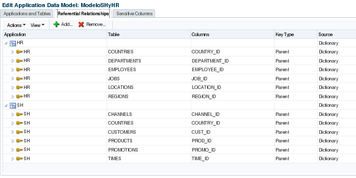

  1. Ingresar a la consola de OEM 12c
  2. Enterprise → Quality Management → Application Datamodels
  3. Crear un modelo de datos → +Create

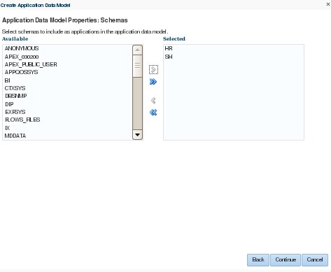

  4. Llenar los campos requeridos → Continue
  5. Seleccionar los esquemas que se quieren evaluar → Continue
  6. Hacer submit del job que detecta el modelo de datos
  7. Una vez que finaliza el job se puede modificar las relaciones de la base de datos y se realiza el descubrimiento de los datos sensibles. Seleccionar el modelo de datos y hacer click en Edit
  8. En esta pantalla se pueden revisar los esquemas, y las relaciones encontradas → hacer click en Referential Relationships
  9. En este caso quiero remover la relación de países con clientes pues países es una tabla paramétrica que quiero llevar en su totalidad. Seleccionar la relación y hacer click en Remove
  10. Por ejemplo, se pueden crear nuevas relaciones, escogiendo tablas dentro de un mismo esquema o una misma base de datos. En este caso voy a relacionar dos esquemas → OK
  11. Cancel

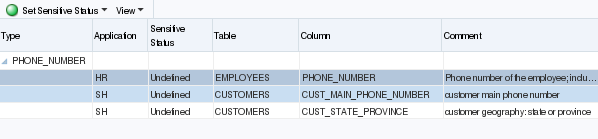

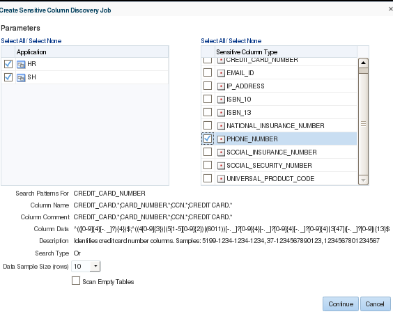

  1. Hacer click en la pestaña de Sensitive Columns
  2. Hacer click en Create Discovery Job, especificar los esquemas sobre los cuales se quiere hacer el descubrimiento, los tipos de datos sensibles que se están buscando, y definir el número de registros de muestra que se usarán para evaluar si se trata de un dato sensible (entre más registros se evalúen, más certeros van a ser los resultados, pero también va a tomar más tiempo). → Continue
  3. Hacer submit del job
  4. Revisar que el job termine en estado Succeeded y hacer click en Discovery Results
  5. En este caso se muestran 3 columnas que posiblemente contienen números telefónicos, sin embargo una de ellas corresponde a otro tipo de datos. Seleccionamos entonces las dos columnas que deben ser marcadas como sensibles y hacemos click sobre Set Sensitive Status y marcamos Sensitive → OK
  6. Luego podemos agregar otros campos sensibles como la columna de salarios en la tabla de empleados. Hacemos click en +Add, escribimos el esquema o aplicación, la tabla y seleccionamos la columna que queremos marcar. → OK
  7. Así ya tenemos nuestro modelo de datos completo, con relaciones y datos sensibles identificados

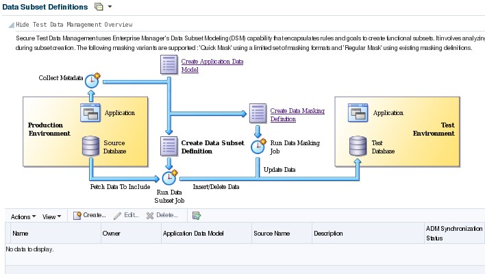

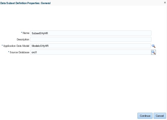

C. DEFINICIÓN DE CRITERIOS DE SUBSETTING
  1. Enterprise → Quality Management → Data Subset Definitions
  2. Create
  3. Especificar los datos solicitados → Continue
  4. Especificar los datos del job y las credenciales de conexión a la base de datos fuente → Submit
  5. El Job básicamente identifica cual es el tamaño y número de filas de las tablas involucradas en el modelo de datos. Esperar a que el job finalice en Succeeded (refrescar la página para verificar).
  6. Seleccionar la definición de subset y Edit

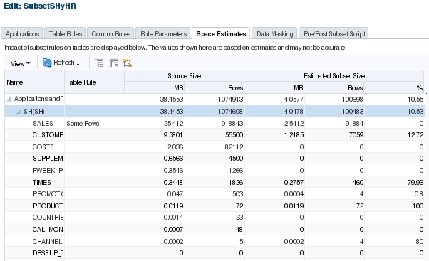

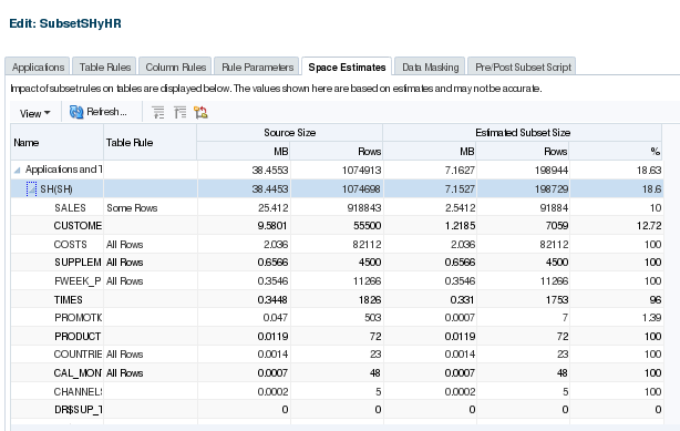

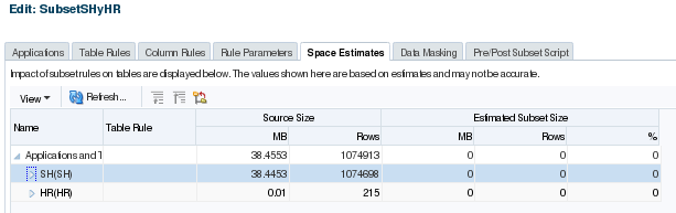

  8. En la pestaña de Space Estimates se puede ver el tamaño del modelo de datos y más en detalle,  ver el tamaño de los datos de los esquemas y de cada una de las tablas, tanto en la fuente, como el espacio que se espera tenga el subset
  9. Como se ve en la gráfica no hay datos en el subset, pues no se han definido los criterios de subset, lo que se hará ahora. Se observa que el esquema que más espacio ocupa es SH, y que la tabla más grande es Sales, así que se puede partir de los siguientes criterios: HR no va a tener un subset de datos y se tomará solo un porcentaje del 10% de la tabla Sales. En la pestaña de Table Rules crear una regla +Create. La primera regla es incluir todo el esquema HR →OK, para incluir todas las tablas y todos los registros de cada tabla en el esquema.

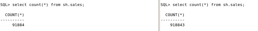

  10. Ahora vamos a definir la Regla para SH.Sales. Escogemos el esquema SH, una tabla especifica → SALES, definimos un porcentaje 10%, para el subset.
  11. La regla para SH.Sales incluye solo el 10% de los registros, pero el impacto sobre otras tablas se puede ver en Space Estimations. Sales impacta el subset de datos de algunas tablas con las cuales tiene constraints, para las otras tablas se deben agregar más reglas si se quiere que se incluyan los datos.
  12. Se pueden agregar las reglas de las otras tablas que no se han afectado por el subset de SH.Sales

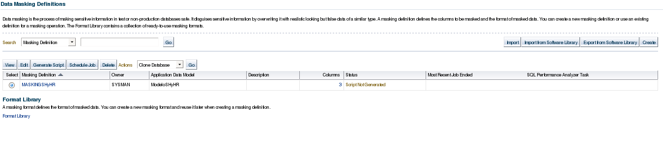

D. DEFINICIÓN DE FORMATOS DE ENMASCARAMIENTO PARA LOS DATOS SENSIBLES
  1. Hacer click en Create Datamasking Definition
  2. Create
  3. Darle un nombre a la definición de enmascaramiento, agregar el modelo de datos y especificar la fuente → Add
  4. En los criterios de búsqueda, buscar todos los esquemas, para se muestren todos los campos que ya se habían seleccionado como datos sensibles en todos los esquemas

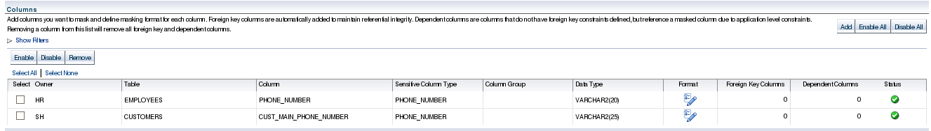

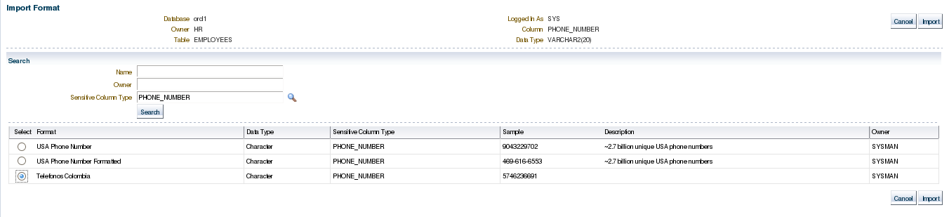

  5. Seleccionar los campos de números telefónicos y hacer click en Define Format and Add

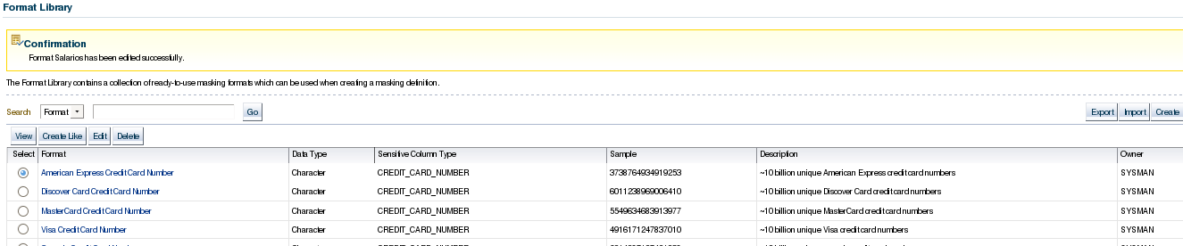

  6. Hacer click en Import Format y seleccionar Telefonos Colombia → Import
  7. Con el formato importado generar una muestra, y hacer click en OK

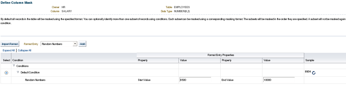

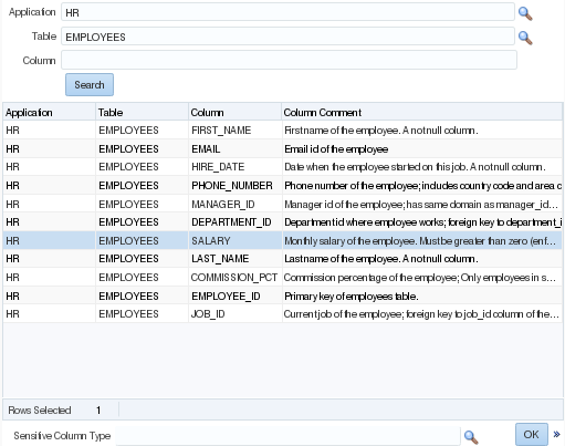

  8. Ahora se agregará el formato para la columna de Salarios (HR.Employees columna Salary). Add
  9. Buscar la columna y nuevamente Define Format and Add
  10. Ver que en la parte de arriba hay un Warning que indica que el campo debe ser mayor a cero y no nulo, esto se debe tener en cuenta cuando se selecciona el formato del  enmascaramiento.  En este caso seleccionar Random Numbers (verificar de que los valor de iniciales y finales no excedan el tamaño de la columna, y que el número final sea mayor al inicial). → OK
  11. Habilitar todas las columnas, y → OK

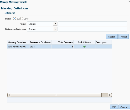

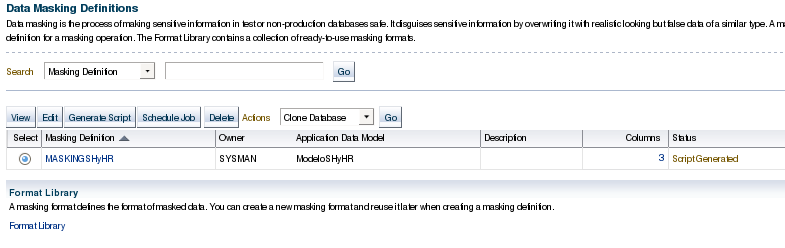

  12. Así ya queda creada la definición de enmascaramiento. Ahora hacer click en Generate Script, seleccionar la opción de In-Place Masking y submit the job
  13. Esperar a que se genere el script

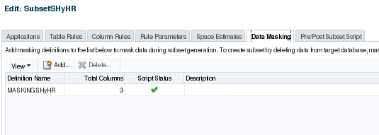

  14. Volver a las definiciones de subset y editar la plantilla en la columna de datamasking agregando la definición creada.
  15. Con esto queda completa la definición de Subset → Return

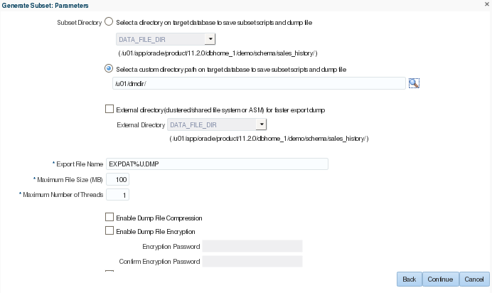

  1. Ahora se generará un export con el subset de datos enmascarados. Seleccionar el subset a generar y en Actions seleccionar la opción Generate Subset
  2. Seleccionar la fuente orcl, y Writing Subset Data to Export Files, especificar credenciales de base de datos y de host donde se genera el export → Continue
  3. Se creará un directorio donde generar el export y especificar los datos del export si se quieren cambiar, nombre, hilos de ejecución, encriptación, compresión etc. → Continue → submit

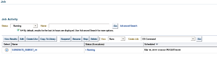

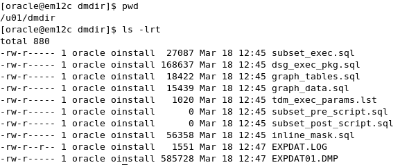

  4. Esperar a que el job finalice, se puede refrescar la página, o en Enterprise → Jobs → Activity, ver aquellos que están en estado Running
  5. Verificar que en la carpeta especificada se están generando los  scripts y export del subset.

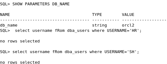

  6. Mientras finaliza, se puede ver que la base de datos orcl2 a la que se van a importar los datos no tiene los esquemas creados, y verificar que los tablespaces requeridos para la carga de los datos existan.
    Conectarse a orcl2 y verificar:
    select username from dba_users where USERNAME='HR';
    select username from dba_users where USERNAME='SH';
    select tablespace_name from dba_tablespaces;
    O revisarlo por el OEM 12c

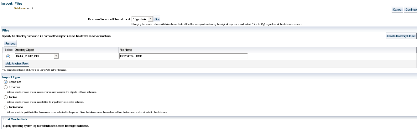

  8. Una vez finalizado el job, proceder con el import de los datos. Conectarse a la base de datos orcl2, y en Schema → Database Export/Import → Import from Export files

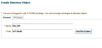

  9. Crear el directorio en donde está el export resultado del subset de datos
  10. Proveer las credenciales de conexión al servidor para la prueba de conexión al directorio. Return → OK
  11. Especificar las condiciones del import, directorio, nombre del archivo, especificar que se va a importar todo el archivo, esquemas, tablas, etc., escribir las credenciales de conexión al servidor de base de datos → Continue

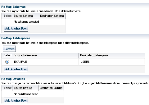

  12. Especificar mapeo durante el import, en este caso, remapear el tablespace EXAMPLE por USERS → Next

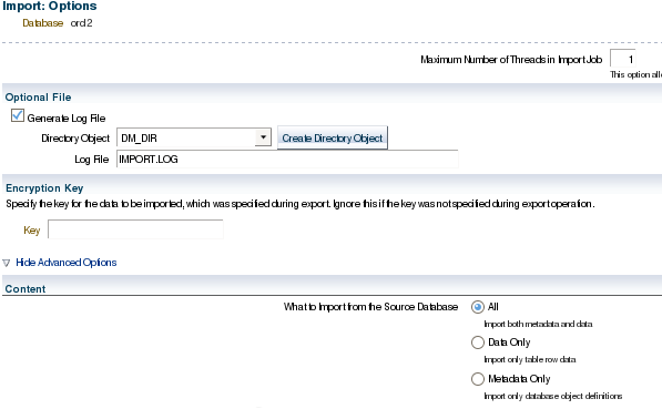

  13. Especificar nombre de logs, número de hilos para el import, si hay llaves de encriptacion, y otras características de import, Datos y/o metadatos, qué hacer si una tabla existe, etc. → Next
  14. Completar especificaciones del import, momento de ejecución y repeticiones → Next → Submit Job

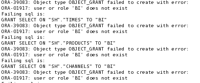

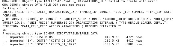

  15. Si el job termina con errores, verificar que no tengan que ver con los datos, o información que pueda afectar el ambiente de pruebas. En este caso los errores están relacionados con la creación de una tabla externa y permisos para usuarios que no existen en la base de datos.

         Destino                                                                                                                 Fuente
    select count(*) from sh.sales;

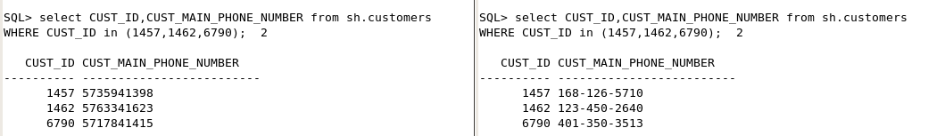

    Destino                                                                                                                Fuente
    select CUST_ID,CUST_MAIN_PHONE_NUMBER from sh.customers
    WHERE CUST_ID in (1457,1462,6790);
    Destino                                                                                                            Fuente

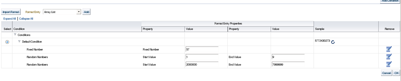

ANEXO 1: Creación de una Plantilla de Enmascaramiento Personalizada
  1. Seleccionar Enterprise → Quality Management → Data Masking Formats
  2. Hacer Click en Create
  3. Hacer las descripciones del formato → OK
    En este caso se creará al formato Telefonos Colombia que se compone de 3 partes:
  • El indicativo, un numero fijo 57
  • La zona un numero variable entre 1 y 9
  • Y el telefono local un numero aleatorio entre 2000000 y 7999999
