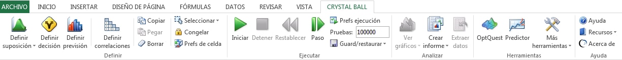

Para ello, accederemos a Oracle Crystal Ball mediante la barra de herramientas de Microsoft Excel como a continuación se presenta:
Seleccionamos las variables “inciertas” para proceder a analizarlas.
En nuestro caso será: Cantidad de Productos Vendidos, % Crecimiento en Ventas y Costos Variables x Unidad.
Para configurar cada variable, debemos seleccionar la opción (Definir Suposición) en la barra de tareas, el cual tiene el siguiente icono:

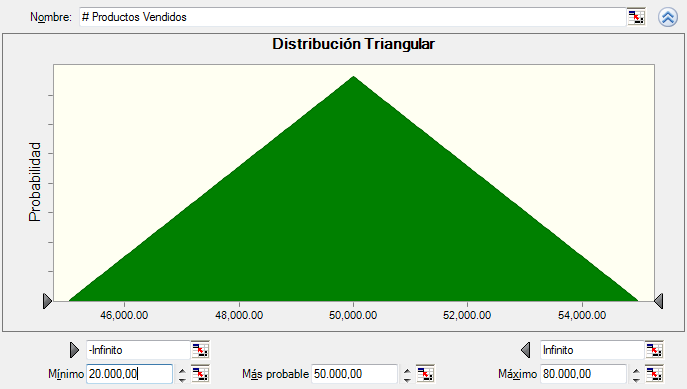

La distribución triangular la utilizamos cuando se conocen los valores: mínimo, máximo y el más probable.
En nuestro ejemplo estamos considerando que la cantidad mínima de productos vendidos será de 20,000 unidades llegando a un valor de 80,000 unidades como máximo, siendo 50,000 unidades el valor más probable.

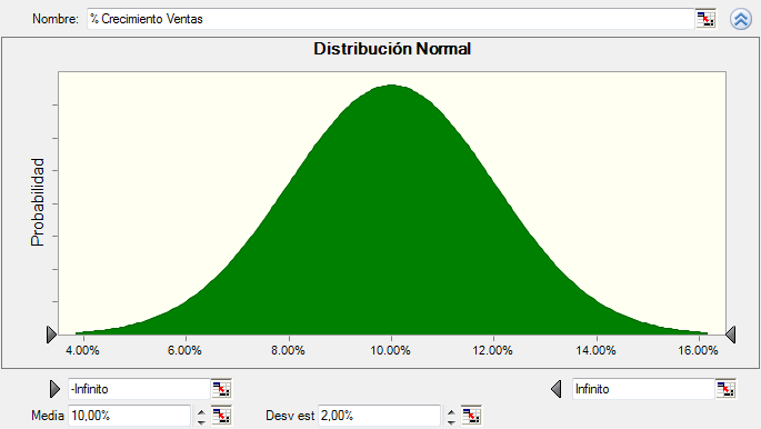

La distribución normal es ampliamente utilizada y es distribución continua más conocida y algunas de sus aplicaciones en estimaciones son: características morfológicas y fisiológicas, errores de mediciones, tiempo de respuesta a un estímulo, la inflación de un país, tipo de cambio, etc.
En nuestro caso, hemos asumido que contamos con historial de porcentaje de crecimiento de ventas (independientes entre ellas) para el mercado en que se encuentra esta empresa y cuya media nos devuelve 10% de crecimiento con una desviación estándar de 2%.

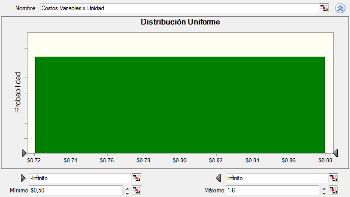

La distribución uniforme tiene la misma probabilidad a todos los valores entre el mínimo y el máximo. Es una distribución de probabilidad continua.
Hemos indicado a nuestra variable que sus valores se encontrarán oscilando entre $0.5 y $1.6 con la misma probabilidad.

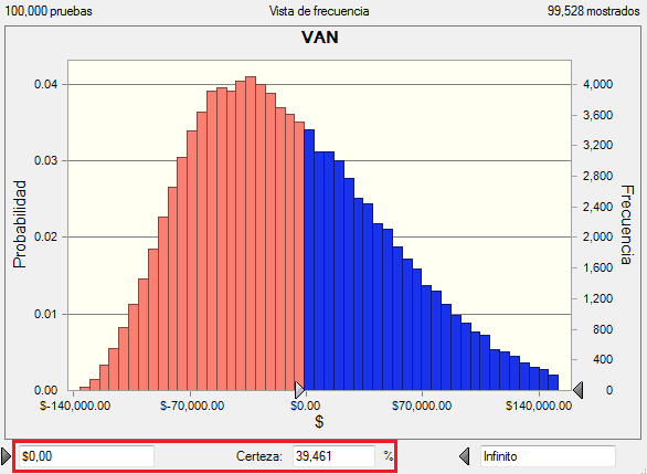

Procedemos a ejecutar la simulación, en el icono de Iniciar:
Obtenemos el siguiente resultado:
Se aprecia que nuestro indicador financiero VAN tiene una probabilidad de 39.461% de obtener un valor mayor a 0, es decir, nuestro proyecto tiene una probabilidad baja de ser exitoso con los supuestos planteados, siendo una conclusión distinta a la que se obtuvo al inicio.
