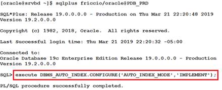

B. Configuración de Automatic Indexing
Habilitar la Funcionalidad:
execute DBMS_AUTO_INDEX.CONFIGURE('AUTO_INDEX_MODE','IMPLEMENT|REPORT ONLY|OFF');
El valor del parámetro REPORT ONLY ejecuta todas las fases mencionadas pero no permite que los índices creados sean utilizados por las sentencias SQL.

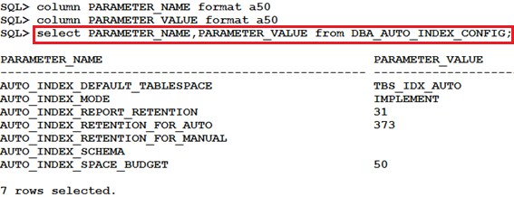

Si se desea revisar toda la configuración, se puede consultar la siguiente vista: DBA_AUTO_INDEX_CONFIG

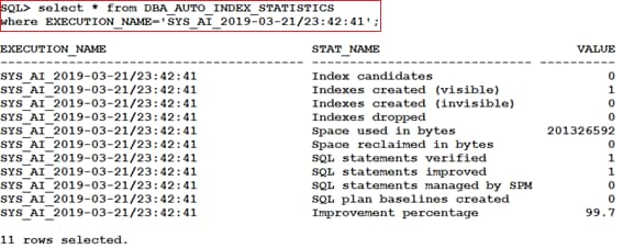

Para revisar el detalle del análisis de una tarea específica, se consulta la vista DBA_AUTO_INDEX_STATISTICS. En este caso se revisará la última del reporte previo: SYS_AI_2019-03-21/23:42:41

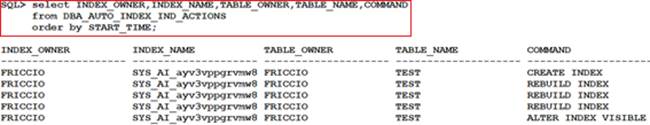

Se puede revisar las acciones ejecutadas por la base datos sobre los índices creados automáticamente a través de la vista: DBA_AUTO_INDEX_IND_ACTIONS

En este ejemplo se puede apreciar que el nuevo índice reduce los buffer gets de: 27,432.1425 a 83.

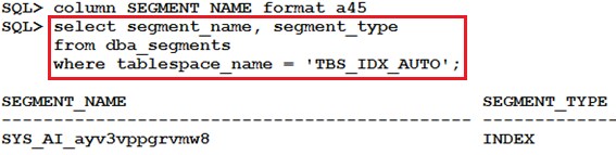

Acorde al escenario presentado, se puede apreciar que se ha creado un índice en el tablespace TBS_IDX_AUTO:

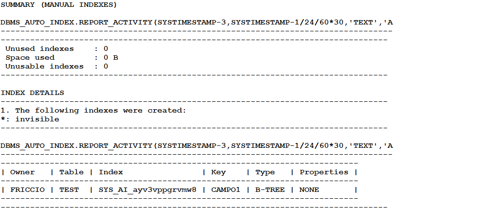

D. Obtención de Reportes de Automatic Indexing
Los reportes pueden ser obtenidos a través de los siguientes métodos:
  • DBMS_AUTO_INDEX.REPORT_ACTIVITY
  • DBMS_AUTO_INDEX.REPORT_LAST_ACTIVITY
El formato entregado puede ser: TEXT, XML y HTML.
Ejemplo:

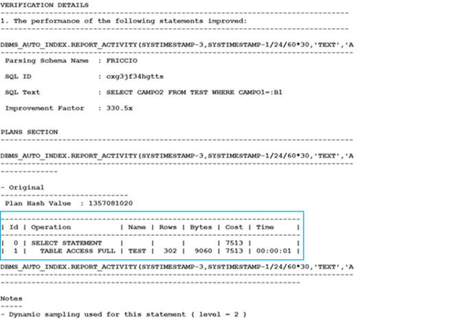

Para este caso se obtendrá el reporte de los índices creados automáticamente en el intervalo de hace 3 días a la fecha actual menos 30 minutos.

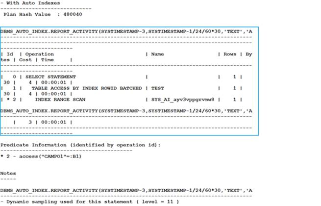

Se puede apreciar que la consulta con el SQLID: cxg3jf34hgtts, tenía un costo de 7,513 y con la implementación automática del índice tiene un costo actual de: 4, donde esto generó un beneficio de 330.5x. Asimismo consultando el plan de ejecución de la sentencia SQL tenemos el mismo resultado:
