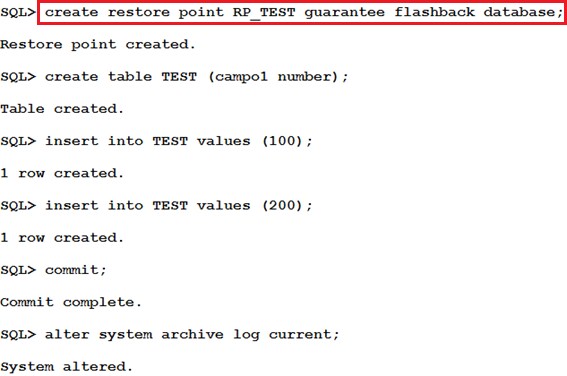

Se procederá a crear un Restore Point llamado RP_TEST y posteriormente una tabla llamada TEST en la base de datos Primaria.
Base de Datos: Primaria
Base de Datos: Standby
Se puede validar que la información está siendo replicada.

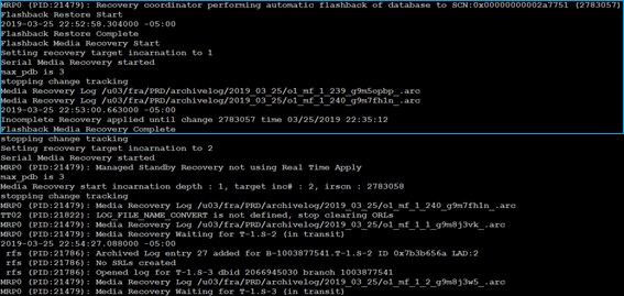

Ahora se puede observar que el proceso MRP en el Standby Database detectó el cambio de encarnación de la base de datos Primaria e inicia un Flashback Standby Database en el Standby.
El Flashback Standby Database ejecutado de manera automática por la base de datos también es registrado en el alert.log de la instancia.

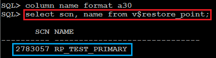

En el punto A se contaba con un Restore Point llamado RP_TEST, ahora se comprobará si este existe en el Standby de manera automática:
Consultamos la base de datos primaria el cual debe contar con el mismo valor de SCN.
