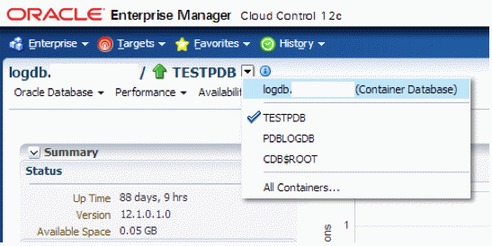

EM 12c 示例中使用的 PDB:
data-red2
