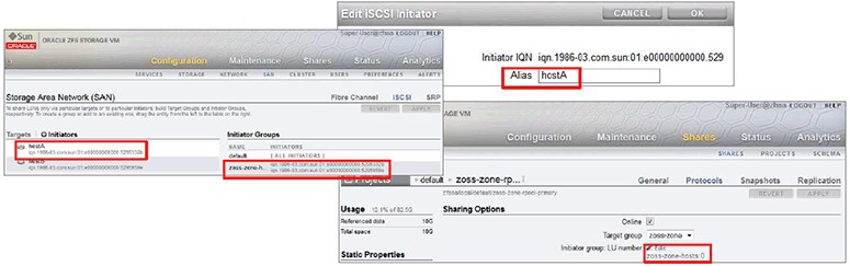

  2. 在 Oracle ZFS 存储设备上,通过将允许的启动器拖入新启动器组可创建一个启动器组,然后将该启动器组分配给该 LU,如图 6 所示。
    1. 选择该启动器并将其拖到新启动器组 zoss-zone-hosts
    2. 选择 Configuration->Shares,然后选择 zoss-zone 目标 LU。
    3. 单击 edit 按钮。
    4. 单击 Protocols 选项卡。
    5. 单击 Initiator 组旁边的 edit 按钮,选择 zoss-zone-hosts 启动器组。
      图 6. 创建启动器组
