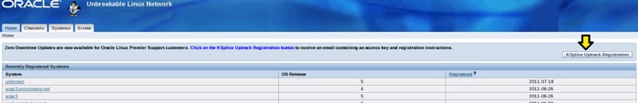

使用现有用户名和口令登录到 Oracle 的 Unbreakable Linux Network (http://linux.oracle.com)。如果您有一个具有 Oracle Ksplice 权限的活动订购,您将看到一个标签为 KSplice Uptrack Registration 的按钮,如图 1 中高亮显示。如果您还没有 Oracle Ksplice 访问密钥,请单击该按钮。
图 1 — KSplice Uptrack Registration 按钮
图 1. KSplice Uptrack Registration 按钮

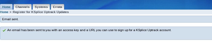

Unbreakable Linux Network 将显示一条确认消息,指示有一封包含访问密钥和 URL 的电子邮件已经发送到您的电子邮件地址,如图 3 所示。
图 3 — 确认消息
图 3. 确认消息

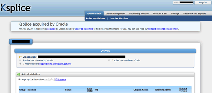

要进行登录,请转到 https://uptrack.ksplice.com/login,使用刚创建的帐户的用户名和口令登录。参见图 6。
图 6 — 登录屏幕
图 6. 登录屏幕
Uptrack 主页将列出您的访问密钥以及活动和非活动计算机的概览,如图 7 所示。
图 7 — 访问密钥和计算机状态
图 7 — 访问密钥和计算机状态

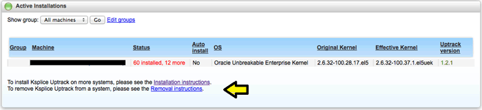

在 Active Installations 窗格底部,您将找到一个指向安装说明的链接,如图 8 所示。
图 8 — 安装说明链接
图 8 — 安装说明链接

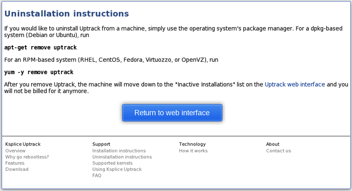

卸载
卸载 Uptrack 很简单。您应考虑使用 uptrack-remove --all 再加上 yum remove uptrack 来删除更新。
还可以在 Uptrack 网站上找到卸载说明,如图 10 所示。
图 10 — 卸载说明
图 10. 卸载说明

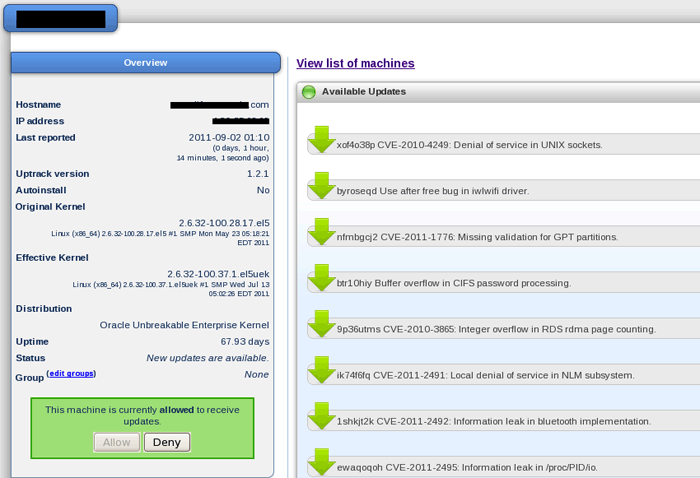

Uptrack 网站有一个易于使用的界面,您可以在此界面查看已注册的系统、已安装的补丁、可用补丁以及系统的状态,并可创建具有访问控制的组。
对每个服务器,它将显示尚未应用的可用更新。对每个更新,将提供一行说明,如图 11 所示。
图 11 — 查看可用更新
图 11. 查看可用更新

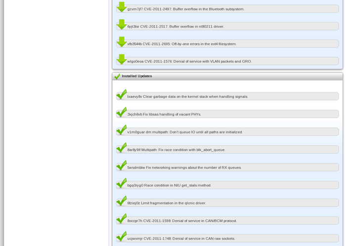

再往下,可以看到在您正在运行的内核上已安装的更新的列表,如图 12 所示。
图 12 — 查看已安装的更新
图 12. 查看已安装的更新
针对每个 CVE 或错误修复提供了 Oracle Ksplice 补丁。通常按特定顺序下载这些补丁,并且只能顺序应用(和删除)。无法选择要应用的单个更新。
