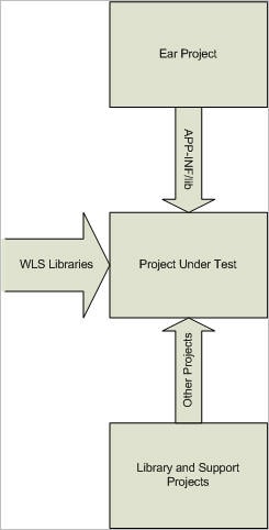

Oracle WebLogic Workshop 10では、CLASSPATH構造がはるかに複雑になりました。図1に、CLASSPATHを構成する各種コンポーネントがどのように組み合わされている かを示します。
図1:CLASSPATHコンポーネント
この新しい構造では、機能性が格段に向上しています。この構造では、プロジェクトごとに、APP-INF/lib内にjarファイルの コピーを1つ格納できます。また、共有ライブラリのコレクションをWLSライブラリとしてインストールすることもできます。
