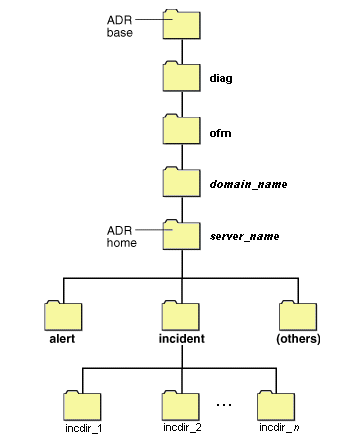

No Oracle Database 11G R1, foi adicionado o ADRCI (Automatic Diagnostic Repository Command Interpreter), que é uma ferramenta de linha de comando criada para gerenciar os dados de diagnóstico armazenados no ADR (Automatic Diagnostic Repository).
O ADR é um repositório baseado em arquivos para dados de diagnóstico de banco de dados, tais como traces, dumps, o alert log, health monitor reports, etc.

Como você pode verificar acima, nós temos diferentes homes para o ADR. Note também que não são necessárias senhas para acessar o ADRCI, o controle é feito à nível do sistema operacional. A seguir demostrarei algumas das funções mais utilizadas. Visualizando as mensagens do alert.log:
