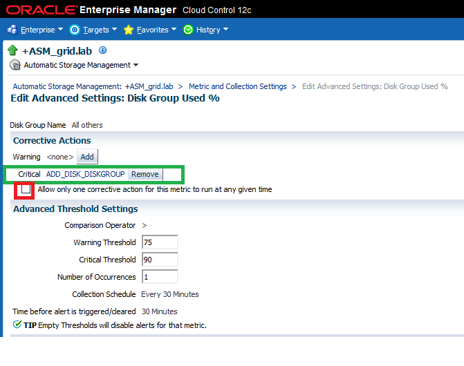

Com as ações corretivas podemos indicar script de resolução relativos a problemas no momento da ocorrência antes do DBA ver o email e antes do DBA ter tempo de entrar no sistema para corrigir o problema, para alguns casos conseguimos evitar downtime prolongados e por vezes nem chegamos a ter downtime se a ação corretiva for executada rapidamente.
Um DBA proativo configura algumas ações reativas para corrigir eventuais situações, que podem ocorrer no futuroe de forma a não ter indisponibilidade na da base de dados.

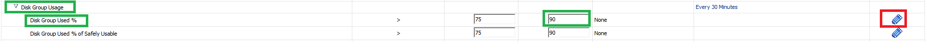

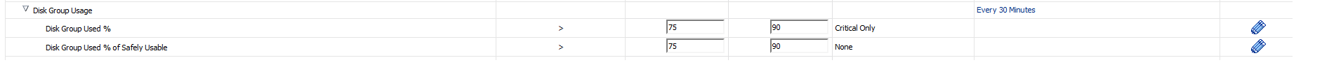

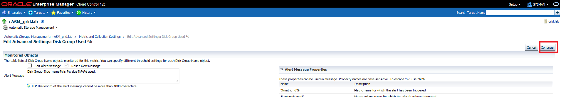

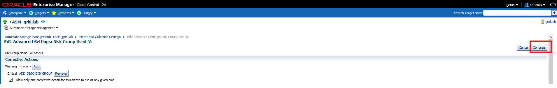

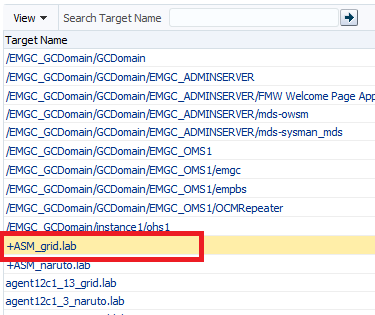

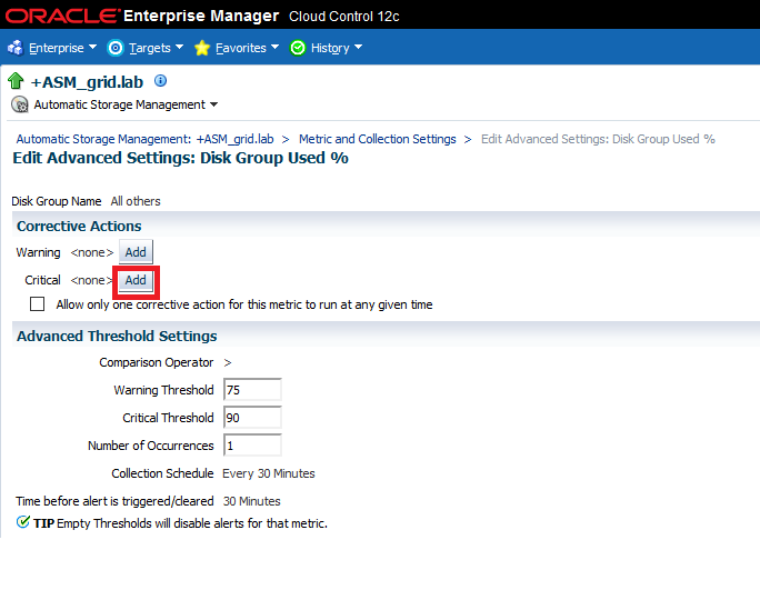

Temos uma base de dados que usa ASM e temos alguns diskgroup, vamos configurar um procedimento para o OEM12c gerar um alerta Critical de falta de espaço em disco, a ação vai reagir apenas no alerta crítico e adicionar um novo disco ao diskgroup para evitar a parada de serviço e dar tempo do DBA agir com mais calma sem a pressão de ter o ambiente parado.

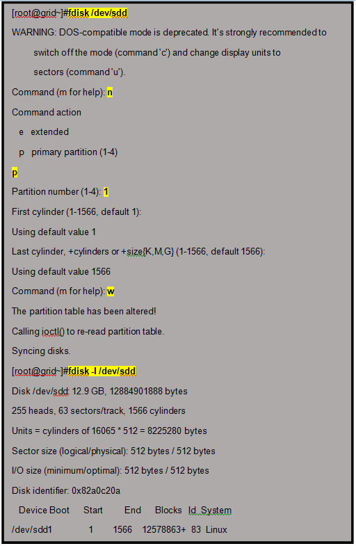

Preparar a LUN/Disco a nível do Sistema Operativo
Vamos formatar o novo disco “/dev/sdd”.

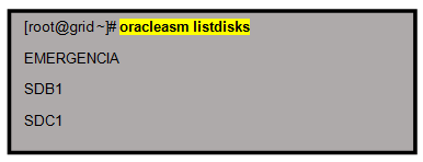

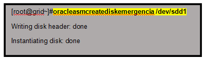

Vamos criar um ASM disk com o nome emergencia.

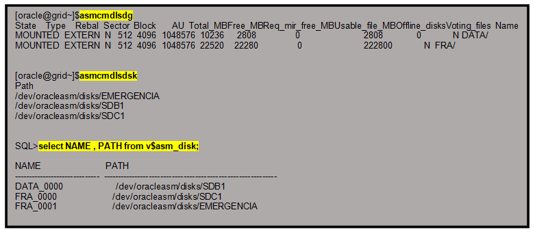

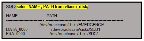

Vamos listar os discos no ASM e vamos ver o disco com o nome emergencia.

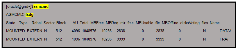

Os diskgroups tem cada o tamanho de 10236 MB.
Temos 2 discos um em cada diskgroup conforme podemos validar com o comando abaixo.
Abaixo já conseguimos ver que o disco esta visível no ASM mas não esta associado a nenhum diskgroup.
O novo tamanho do diskgroup FRA é 22520 MB e anteriormente era 10236 MB.

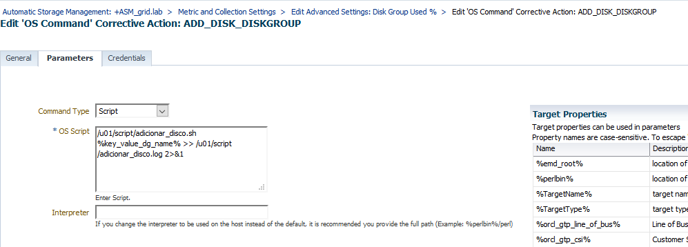

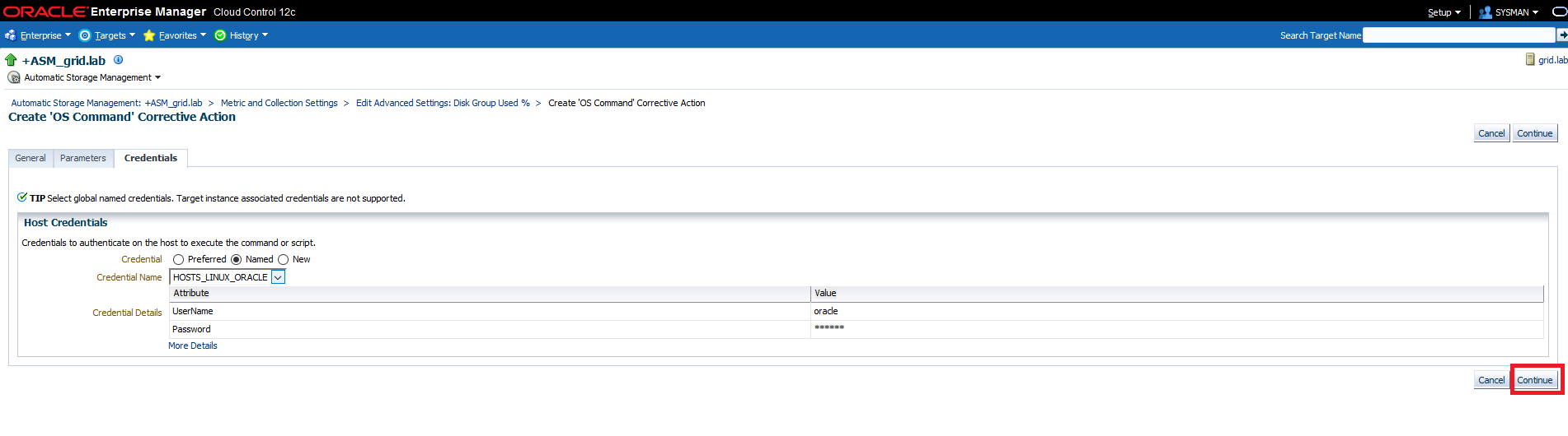

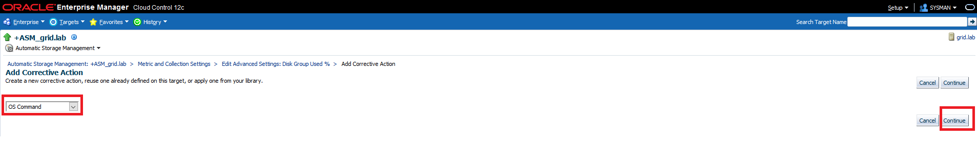

O script vai ser criado no path “/u01/script/adicionar_disco.sh” e vai ter o conteúdo abaixo.
#!/bin/bash
##Adicionar o disco no diskgroup FRA em caso de problema critical
export ORACLE_SID=+ASM
export ORACLE_BASE=/u01/app/oracle
export ORACLE_HOME=/u01/app/oracle/product/12.1.0/grid
export LD_LIBRARY_PATH=/u01/app/oracle/product/12.1.0/grid/lib
echo "##########################################################"
date >> /u01/script/adicionar_disco.log
echo "Vai adicionar um disco ao diskgroup $1" >> /u01/script/
adicionar_disco.log
disco=$1
/u01/app/oracle/product/12.1.0/grid/bin/asmca -silent -addDisk
-diskGroupName ''"${disco}"'' -disk /dev/oracleasm/disks/EMERGENCIA
echo "############################################################"

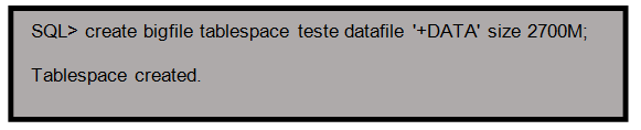

Criar um tablespace grande para gerar o alerta

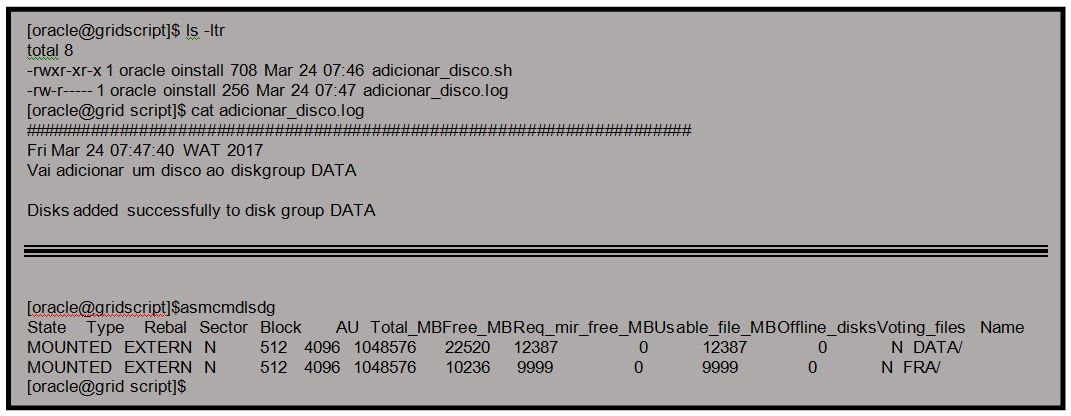

Validar que o script foi executado em resposta ao alerta

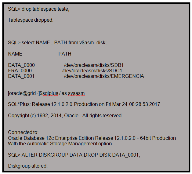

Vamos apagar a tablespace e eliminar o disco, para que na próxima vez que o diskgroup encha o script seja ativado e aumente o espaço em disco.
